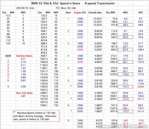

Habe bei Bimmer eine interessante Tabelle gefunden.
Die SpeedLimitierung hängt in USA mit dem SportActivityPakage zusammen.
Mit SAP: Limit bei 241.35km/h (150mph)
Ohne SAP: Limit bei 209.17km/h (130mph)
Anmerkung OT: ich denke ein 20d kommt über 209.17km/h nicht hinaus.
30dsig
....na wenn der 20d denn die 209,17 km/h (Echte) liefe, wären hier einige wesentlich entspannter 😛
