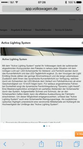

Im Konfigurator steht es

Aber in den Bildern vom @Metti86 sehe ich kein Wort über Autobahnlicht oder Kreuzungslicht (auch nicht mit anderen Worten).
@greg_B5 schrieb am 13. Januar 2017 um 09:07:07 Uhr:
Ich auch nicht, da wird nur dar partielle Maskieren des Fernlichts betont. Daher gehe ich auch von aus, dass der Lichtkegel des Scheinwerfers nicht geändert wird, wie es beim Autobahnlicht erfordert wird.
Die Breite des Lichtkegels wird hier nur über die zusätzliche partielle Aktivierung der Fernlicht-LED-Mmodule gesteuert.
Die Änderung von Länge/Breite des selben Lichtkegels geht über eine variable Steuerung der Projektionslinse, bei der der Abstand zu den LEDs geändert wird...
Also man könnte es so verstehen, dass es bei der "Leuchtweitenregulierung dynamisch" (welche bei ALS dabei ist), mit dabei ist:
http://www.volkswagen.de/.../dynamische_leuchtweitenregulierung.html
Aber meiner Meinung nach nicht eindeutig...
So,
Ich war eben bei meinem freundlichen, habe ihn bezüglich des Autobahn bzw. des Kreuzungslicht angesprochen. Diese besagten Beleuchtungssysteme gibt es nur mit Audi Matrix LED.
Der Lichtkegel wird bei Autobahnen nicht verändert
