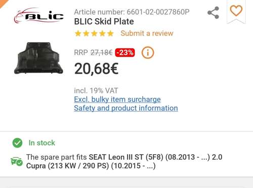

Hallo Leute, eine Frage, ich habe den Simmering undicht gehabt und machen lassen privat da Öl aus dem unterfahrschutz getropft ist. Nun ist der Unterbodenschutz versifft, ich will jetzt einen neuen unterfahrschutz kaufen bei autodoc. Der unterfahrschutz ist vorne unter der Ölwanne und halt da wo der Simmering neu gemacht wurde. Ich hab jetzt einen gefunden, ist das der richtige für meinen Skoda Octavia III Combi diesel 1,6 TDI 110ps BJ 2016 Schlüsselnummer 8004 AOJ ? Müsste eigentlich oder?
https://www.autodoc.de/blic/18524917

Der richtige Unterfahrschutz ist aus Stahl, kostet aber um die 170 Euro.
Das Teil das er bestellen wollte ist aus Kunststoff.
Bei meinem Octavia ist es seriennmäßig eine Kunststoffwanne mit Schallschutz.

Vor allem, das verlinkte Teil aus Autodoc, ist ohne Dämmung. Und kostet jetzt 20Eur ohne Versand, Autodoc sagt es passt auch zu meinem Auto - was nicht stimmt.
Autodoc
Für 20 Euro kriegst du auch nur einen Plastiklappen schätze ich.

Angenommen Autodoc schlägt tatsächlich das richtige Teil vor, und es ist ohne Dämmung, dann heißt es nichts anderes, als dass es möglich ist diese anzubringen. Sind bestimmt irgendwelche bescheuerten Clips von VW die das festhalten. Ich denke nicht dass es festgeklebt ist. Die Frage wäre, ob man es überhaupt braucht.
