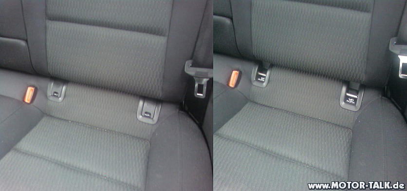

Ich habe einen Mondeo Tunier Bj 10-2001 und möchte gerne 2 IsoFix-Kindersitze einbauen. Laut Bordbuch besitzt habe ich diese IsoFix-Vorrichtung Werkseitig vormontiert. Ich habe diese Vorrichtung auch schon unter den Rücksitzen fühlen können. 🙂 Laut Bordbuch solll ich zum 😉 fahren um die IsoFix-Halterung frei zu legen.
Meine Frage an euch ist, : Kann ich die IsoFix-Halterung auch selber frei legen ohne die Sitzbezüge zu beschädigen ???

Bild 2 - Blick auf die ISOFIX-Haken, der Bezug ist hier nur hochgeschoben. Darunterliegender Schaumstoff wurde vom FFH entfernt.

Hallo, ich habe mir die Diskussion verfolgt, da ich jetzt auch einen Isofix-Kindersitz einbauen möchte. Ich habe die Polster selbst aufgeschnitten, was Dank der beiden Löcher ganz gut funktioniert. Beim Fordhändler habe ich dann 2 Hülsen besorgt und eingebaut. Funktioniert mit dem Kindersitz perfekt, allerdings wird halt das Polster auseinandergedrückt, so dass ein Schlitz entsteht. Das stört allerdings nicht groß, wenn man die Priorität auf eine sichere Befestigung des Kindersitzes legt. Ein Einreißen des Polsters kann ich mir nicht vorstellen, da ja durch die Hülsen kein Druck mehr draufkommtr. Habe allerdings erst 2 Tage Erfahrung.
Die beiden Teile haben jeweils 3,31€ gekostet und haben die Ford-Bestellnummer 1357240 und die Teilenummer 4M51-613F17-AB.

Also wir haben einen Ford Mondeo Kombi - und schlauer weise sind dort auch die Isofix-Halterungen unter dem Bezug.
Nachdem der Fachhändler meinte das Freilegen würde um die 100 € Kosten habe ich mir die Sache selber nochmal angeschaut und kurzerhand mein Skalpell angesetzt.
Da der Sinn der Isofix-Halterungen ja gerade ist, dass man sie nicht andauernd ein-und-ausbaut ist ein Einreissen denke ich nicht zu befürchten.
Denn Schnitt kann man auch so weit unten ansetzen, dass man ihn garnicht sieht. Sollte man das Auto wieder verkaufen wollen oder die Halterung nicht mehr brauchen näht man es halt einfach mit wenigen Stichen wieder zu und sagt dem Käufer bescheid.

Also die Halterungen unter den Sitzbezügen sind definitiv auch bei den Modellen vor Facelift. Fahre einen 2002 er Mondeo und das klappt tadellos ... Sitz umklappen ... Halter "erfühlen" einen kleinen schlitz mit Messer einschneiden ... sitz wieder Hochklappen und den Bezug hoch schieben (ziehen) ... ist vielleicht auf dauer bei dauernden ein und Ausbau nervig mit dem hochziehen der bezüge , deswegen weder ich mir mal die Kappen besorgen von Ford , die oben stehen , wenn die nicht mal 4 euro das stück kosten

So ... heute bei FFH und hab 4 Stück bestellt ... kosten 3,40 € das Stück
