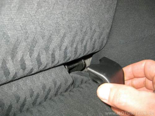

Hallo, ich hab grad die Isofix-Halterungen in meinem VFL-Coupe nachgerüstet.
Zuerst die Teileliste, dann die Fotostory:
Teilenummer,    Bezeichnung, Menge, E-Preis, Gesamt:
72148255714,   Halter außen,   2,     8,75,    17,50
72148255713,   Halter innen,    2,     8,75,    17,50
07146962565,   Schraube,      10,     0,35,      3,50
52207009903,   Blende,            4,     3,38,    13,52
Preis inkl. MwSt. 61,90 Euro
Die Schrauben gabs bei mir nur im 10erPack.
Als erstes die Sitzbank raus. Vorne anheben und nach vorne raus ziehen.
Isofix-21
Isofix-22
Dann sieht man auch gleich die Stellen, an denen die Plastikstöpsel sind, welche ein Gewinde zustöpseln. Die Matten an den vorgestanzten Stellen abtrennen und die Stöpsel heraus hebeln.
Isofix-25
Isofix-28
Hier sieht man die benötigten Teile. Die "größeren" Halter sind jeweils außen.
Loctite o.ä. auf die Schraube und mit einem Torx 50 richtig feste anziehen.
Isofix-26
Isofix-29
Ok, jetzt kommt die Sitzbank dran.
Isofix-30
Die 2 Klammern an den Ecken mit einer Zange lösen, den Bezug abziehen und das Schaumstoffteil mit einem Messer abtrennen.
Auch hier ist schon eine Art Vorbereitung zu ertasten. Die zu entfernende Stelle kann man erfühlen.
Danach den Bezug irgendwie "verstauen" und die Klammern wieder einhängen.
Isofix-31
Isofix-33
Isofix-34
Dann die Sitzbank wieder einbauen und die Abdeckungen aufstecken: Fertig!
