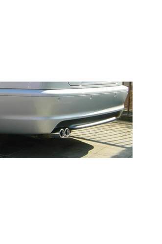

ich habe mir für meine 316i Limo die original M-Paket II Heckstossstange gekauft und lackieren lassen. Dazu habe ich diesen Sport-Auspuff gekauft:
http://www.novus-automotive.de/...sportauspuff-fuer-bmw-e46-2x76mm?...
Nun ist der Diffusor der Stossstange für Einrohr-Auspuff. Ich habe mir aber aus optischen Gründen den Doppelrohr-Auspuff gekauft. Heute war ich beim Lackierer und er sagt, wenn man die Stossstange zurecht schneidet ist das sehr viel Aufwand und daher teurer als ein neuer Diffusor. Also war ich bei BMW. Es gäbe dann noch den 6-Zylinder Diffusor. Der Novus bzw. dessen Endrohre sind ca. 20cm breit. BMW hat mir gerade geschrieben, das der Ausschnitt beim 6-Zylinder Diffusor nur 18,5cm beträgt. Würde wieder nicht passen.
Ich kann mir nicht vorstellen, das die Original BMW Sportauspuff weniger Durchmesser haben als der von Novus. Hab schon oft 3er BMW E46 mit M-Paket nachgerüstet gesehen und Doppelrohr-ESD.
Was kann man da jetzt machen? Hat jemand die M-Paket II Heckstossstange und einen Doppelrohr-Auspuff? Wenn ja, wie breit sind die Endrohre?
Wäre super, wenn ihr mir da helfen könntet - ich habe den Diffusor schon bei BMW bestellt, der Herr vom Autohaus ist aber so nett und wartet ab bis ich weiß, was ich da machen kann.
Vielen Danke und schöne Grüße!

P.S.: anbei ein Foto der Heckstossstange mit dem Einrohr-Diffusor

Weiss nicht wie genau das mit den Endrohren aussieht ob bzw wie warm die werden, mein Magnaflow soll nicht warm werden der hat super unter meine Serienschürze gepasst als ich ihn demletzt drunter gehalten hab und der hat 2* 80 mm Rohre 🙂
Würde einfach aus dem Diffusor ein Stück sauber ausschneiden mal drüber feilen und gut is wird bei den meisten nachrüst AHK s genau so gemacht

Ich weiß schon was du meinst , denke nich das am 6 Zylinder Diffusor weniger Platz is fürn ESD als bei meiner 6 Zylinder Serienschürze
Und worauf ich eigentlich hinaus wollte , rausschneiden dauert keine 10 min wird deutlich günstiger sein als ein neuer Diffusor 🙂

Mit den 18,5cm hat BMW schon recht. Original-Auspuff selber hat wohl so 14cm.
Aber warum zur Hölle bestellt man sich nen schmalen Diffusorausschnitt und nen zweiflutigen Auspuff dazu? 😕

Du hast Dir den falschen Diffusorausschnitt bestellt. Kauf Dir den richtigen für zweiflutigen ESD oder lass den gekauften von jemand der mit einer Trennschleifer umgehen kann ausschneiden dauert echt ca. 10 Min. Der muss dann natürlich noch glatt geschliffen werden und neue grundiert lackiert werden.

Was nicht passt, wird passend gemacht 🙂
Hatte auch den einflutigen Diffusor - weil 320 Diesel...das gebogene "Würstchen" vom Originaltopf hat mir nicht gefallen.
Der gute Werkstattmann hat mir meinen Diffusor zurechtgeschnitten - sehr ordentlich gearbeitet !
Für seinen Aufwand durfte er meinen alten Endtopf behalten 😁
( Hatte erst ~ 25.000 km getöpft... also, fast wie neu )
Rohre waren glaub ich 2 x dezente 75mm...soweit ich das noch im Kopf habe ?
