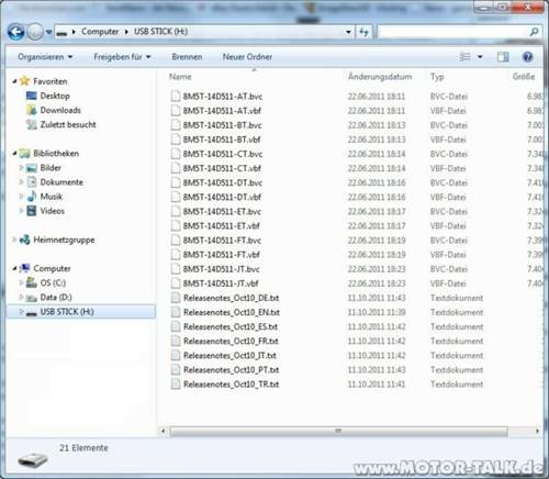

Welches Navi hast Du? Ganz wichtig: Nach dem Download nicht den entkomprimierten Ordner auf den USB-Stick schieben sondern nur die kompletten Dateien welche sich in dem Ordner befinden (und das auf die oberste Ebene des Sticks).
Und bitte genau an die Anweisung bezüglich Ein-/Ausschalten des Navi halten.

Nicht den ganzen Ordner kopieren, sondern
nur den Inhalt
, also alle Dateien mit den
Endungen .bvc und .vbf (14 Dateien)
. Die .txt Dateien kannst Du weglassen.
Sie Liegen Ja im Root, der ZIP file von Ford hat ja kein unterverzeichniss..
Hab sogar probiert die RAR gepackt einlegen, aber das ging genauso wenig..
