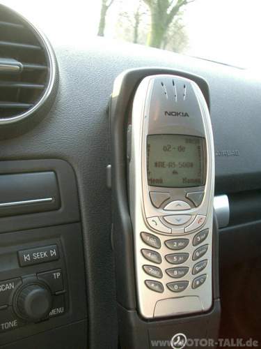

am 19. Februar 2010 um 16:17
Welche Kontakte hat den deine FSE? Wird sie über Kabel angesteckt oder hat sie wirklich Kontakte?
Sind so kleine goldene Kontakte - die Ladeschale wird einfach raufgeclipt. Werde heut Abend mal ein Bild posten. Ist Baujahr 7.2003 laut Audi aber Modell 2004.
war mein alter 8P auch - und ich sage dir noch mal , ab WERK hatte diese FSE NIE BLUETOOTH!
hier ein bild von meinem alten 8P mit der FSE
PS: Es gibt auch keinen MJ 03er A3 8P ! selbst die Fahrzeuge die im April / Mai produziert worden sind, sind ALLE Mj04er (Mai war damals die Vorstellung vom a3 8P )
