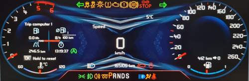

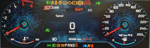

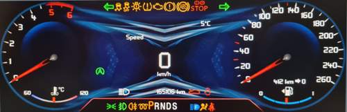

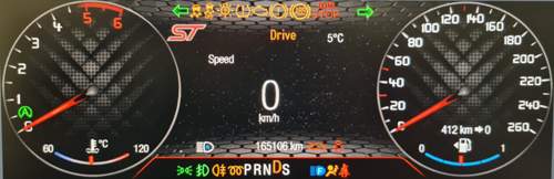

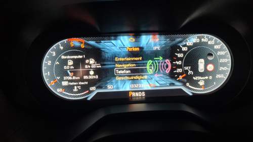

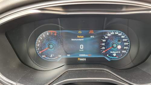

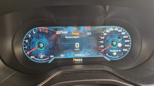

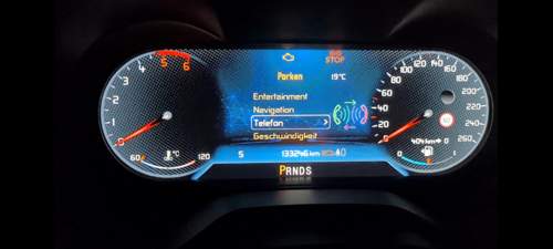

Das ganze Umbau ist ziemlich einfach und dauert nicht mal 1 Stunde. Man braucht neue blende (Framen-Bild).
Dann bleibt nur noch neue mod + NoMask Datei zu flashen fertig. Welche Grafiken zum Auswahl sind? Hier paar Beispilfotos (Voraussetzungen ist IPC stand JS7T, also muss von EM2T auf JS7T umflashen werden). Das ist aber auch kein Thema, da bin ich auch der richtige Ansprechpartner :-)
Ich verschicke auch Framen (Geschliffen und schwarz matt Lackieret) und man kann sich selbst umbauen. Flashen per TeamViewer keinThema, klappt problemlos :-)
Viel Spaß beim durchschauen.

Der Unterschied ist, dass bei Deinem Original Display ein Plastikrahmen drauf ist, der die RPM und Speed Zahlen immer anzeigt weil fest gedruckt und beleuchtet. Zudem sind noch paar Aussparungen drauf für die Kontrolleuchten.
Hier in dem Fall wird dieser Rahmen entfernt und gegen einen Rahmen nur mit Rand getauscht. Somit ist das ganze Display nutzbar. Ford nutzt sozusagen nur das halbe Display und der Rest ist Plastik statt eines ganzen wie VW, BMW und Co. Somit kannst Du optisch viele Spielereien umsetzen als normal.
Nur einige Dinge lassen sich halt nicht verändern, wie z.b. die Kontrolleuchten, Zeiger, etc., die bleiben immer am gleichen Platz.

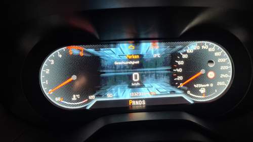

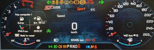

Carbon next level ...
Muss ich nur noch Zeit finden um das zu flashen 😉
Geflasht und getestet 😉

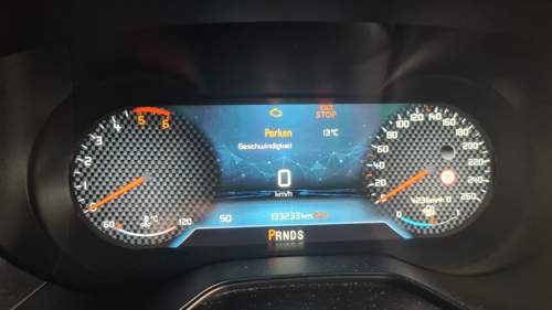

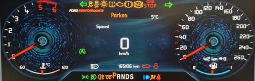

Und gleich habe ich auch mod numero 2 geflasht 😉
https://m.youtube.com/channel/UCa5-XSnevei4XqUYZrWYqSg/videos
+2
Neue Edition. Ich habe den dicken Carbonwürfel weggeworfen und den kleinen vom vorherigen Mod eingebaut. Meiner Meinung nach sieht es viel besser aus. Und noch besser, dass ich den Mod bereits auf meinem IPC gelassen habe und ihn fahren werde ??
