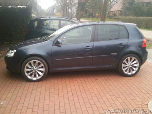

Folgende Frage, vielleicht kann mir irgendjemand kompetent weiterhelfen! 😉
Ich spiele mit dem Gedanken zur Sommersaison als Sommerbereifung die Interlagos-Felgen zu kaufen. Diese passen meines Wissens ja auch vom Lochkreis etc, ich habe jedoch schon einmal bei meinem Autohaus nachgefragt dessen Inhaber ich sehr gut kenne und welcher falchlich außerordentlich kompetent ist, und er sagte mir, sie passen, aber dass sie für den Golf V keine Zulassung hätten. Ich vertraue seinem Urteil da sehr, hatte hier nur noch einmal nachfragen wollen ob das bestätigt werden kann oder ob es vllt irgendwelche gute Alternativen bzw. Ideen gibt!
Ps. Ich habe wie auf dem Bild im Anhang die KOmbination Golf V + Interlagos-Felgen schon gesehen, es geht eben nur darum: Ist das zulässig? Weil ein bisschen mogeln ist ja ok, aber Felgen ohne Zulassung montieren wäre mir doch etwas wild!

Erstmal schön zu sehen, dass mein Golf hier wieder auftaucht... :-)
Also, die Interlagos-Felgen passen ohne Kotflügel ziehen bzw. bördeln definitiv nicht an nen Golf V aufgrund der geringeren ET und der Felgenbreite zu den "normal" für das Fahrzeug zugelassenen Felgen ( Golf/ Jetta V ET 54, Felgenbreite 7,0´´ Interlagos-Felgen ET 48, Felgenbreite 8,0 ´´).
Definitiv falsch... :-) Die Interlagos passen auf den Golf V ohne Probleme! Das gepostete Bild im Ausgangsbeitrag ist mein Golf - ergo weiss ich es sicher :-)
Die sind ab Werk nicht freigegeben, aber wie schon gesagt per Einzelabnahme bekommst Du die ohne Probleme mit nem 225/40/18er Reifen eingetragen bei 8x18ET41.
Richtig! Genau so ist es. Habe auf meinen Interlagos Hankook Evo S1 drauf in 225/40/18. Ziehen sich schön und passen (auch wenns richtig knapp war beim TÜV!
Falsch! :-) Interlagos passen an den Golf V definitiv dran ohne zu bördel oder Ähnliches. Einfach drauf und gut ist. Meiner ist sogar noch mit 40mm H&R Federn Tiefergelegt und es passt ohne was dran zu machen.
