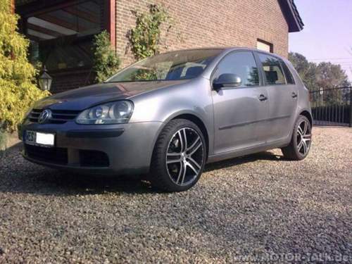

Guten Tag allerseits!
Folgende Frage, vielleicht kann mir irgendjemand kompetent weiterhelfen! 😉
Ich spiele mit dem Gedanken zur Sommersaison als Sommerbereifung die Interlagos-Felgen zu kaufen. Diese passen meines Wissens ja auch vom Lochkreis etc, ich habe jedoch schon einmal bei meinem Autohaus nachgefragt dessen Inhaber ich sehr gut kenne und welcher falchlich außerordentlich kompetent ist, und er sagte mir, sie passen, aber dass sie für den Golf V keine Zulassung hätten. Ich vertraue seinem Urteil da sehr, hatte hier nur noch einmal nachfragen wollen ob das bestätigt werden kann oder ob es vllt irgendwelche gute Alternativen bzw. Ideen gibt!
Ps. Ich habe wie auf dem Bild im Anhang die KOmbination Golf V + Interlagos-Felgen schon gesehen, es geht eben nur darum: Ist das zulässig? Weil ein bisschen mogeln ist ja ok, aber Felgen ohne Zulassung montieren wäre mir doch etwas wild!
Ich danke im Voraus für die Hilfe,
Liebe Grüße
Erstmal schön zu sehen, dass mein Golf hier wieder auftaucht... :-)
Also, die Interlagos-Felgen passen ohne Kotflügel ziehen bzw. bördeln definitiv nicht an nen Golf V aufgrund der geringeren ET und der Felgenbreite zu den "normal" für das Fahrzeug zugelassenen Felgen ( Golf/ Jetta V ET 54, Felgenbreite 7,0´´ Interlagos-Felgen ET 48, Felgenbreite 8,0 ´´).
Definitiv falsch... :-) Die Interlagos passen auf den Golf V ohne Probleme! Das gepostete Bild im Ausgangsbeitrag ist mein Golf - ergo weiss ich es sicher :-)
Die sind ab Werk nicht freigegeben, aber wie schon gesagt per Einzelabnahme bekommst Du die ohne Probleme mit nem 225/40/18er Reifen eingetragen bei 8x18ET41.
Richtig! Genau so ist es. Habe auf meinen Interlagos Hankook Evo S1 drauf in 225/40/18. Ziehen sich schön und passen (auch wenns richtig knapp war beim TÜV!
Da ja sicher keiner die originalreifengröße (235/40R18) fahren will, sondern eher kleiner (225/40 oder 215/40) sollte mann auch gleich eine Reifenfreigabe vom Reifenhersteller mitbringen.

Falsch! :-) Interlagos passen an den Golf V definitiv dran ohne zu bördel oder Ähnliches. Einfach drauf und gut ist. Meiner ist sogar noch mit 40mm H&R Federn Tiefergelegt und es passt ohne was dran zu machen.

Okay, da hat mir mein 🙂 wohl was vom Pferd erzählt. Ich hab nur das wieder gegeben, was der mir erzählt hat, sry.
hat einer von euch schon erfahrungen wie es sich verhält bei 235er reifen, also der originalreifengröße die VW auch draufzieht bei werksmäßigen mitbestellten Interlagos?? der tüv mann meinte bei 235er reifen könnte es eng mit den radhäusern werden...
bin für jede info dankbar!
Bei ET41 würde ich keine 235er aufziehen.
Wenn Du Kompletträder vom Rocco gekauft hast kannst Du sie ja
mal probehalber aufziehen, aber es wird bestimmt zu eng werden.
8" und 225 sind einfach ideal

Die Interlagos kriegt man problemlos ohne Tierferlegung wie sie sind (mit 235er / 40 R18) eingetragen. Nebenbei sehen die am Golf auch echt spitze aus (gerade real). Nur, vorne gehen sie etwas weiter raus als hinten, fand ich nicht so schön und tiefer muss es von der Optik auch, wobei halt dann der Kotflügel kommt und man Probleme kriegen könnte. Also ich habs dann sein lassen. Hab euch mal noch ein Bild von meinem angehängt. Gibt doch aber mittlerweile genug Nachbauten als Alternative? Wie gesagt, schick sind se. Putzen sollte man aber auch gerne wollen 😉
Danke, aber ich wollt eigentlich wisssen ob konkret jemand erfahrungen mit den 235/40 R 18 interlagos auf einem Golf V hat....
der Tüv-Heini hat mir schon gesagt, dass die 225er wohl ohne probleme passen werden! mir gehts halt speziell um die 235er gummis!!
Bin dankbar für jede erfahrung!!
Nett, aber vorne kommt es mir zu weit raus.
Gerade ohne Tieferlegung stehen sie optisch so noch weiter raus.
Das ist doch der 235er Reifen, den @Kiwi sucht !!!
Mit nem 225er und 15-30mm tiefer sollte die Optik passen.
