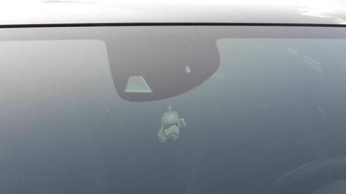

So, wie versprochen mal ein paar Fotos vom Einbau 🙂
Die Cam wirkt eigentlich sehr hochwertig verarbeitet, die Form des Gehäuses ist 1:1 wie das Original und passt auch perfekt. Die 2. Abdeckung über dem Spiegel wieder anzubringen ist ein bisschen eine Spielerei aber machbar. Für den ganzen Einbau braucht man eigentlich überhaupt kein Werkzeug.
Das Kabel wird über dem Lenkrad an der Scheibe entlang im Dachhimmel geführt, der lässt sich einfach mit den Fingern wegziehen.
Die Abdeckung der A-Säule ist mit einer Klammer fixiert, welche sich unter dem "Airbag Deckel" befindet.
Die Seitenabdeckung vom Armaturenbrett ist auch nur gesteckt.
Unter dem Lenkrad muss man nichts demontieren, wie die Chinesen angeben. Man kann nämlich einfach durch die Seitenöffnung in den Fußraum gucken, weil im hintere Bereich alles offen ist.
Ich habe das Kabel im Bereich der A-Säule mit Kabelbinder + Klebesockel fixiert, damit es ja nicht verrutscht und dem Airbag zu nahe kommt. Aber dort ist mehr als genug Platz, also auch kein Problem.
Der Kabelüberschuss findet under dem Armaturenbrett Platz.
Der ganze Einbau hat keine 20min. gedauert und ich habe wohl gemerkt noch nie etwas an diesem Auto zerlegt 😁

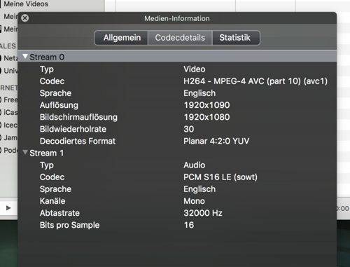

Die Screenshots von vorher sind runter gerendert auf 1000px fürs Forum, hab ich vergessen zu erwähnen. Diese werden mit bis zu 12MP (4032 x 3024 Pixel) gespeichert, wobei die dann aber digital vergrößert werden. Mehr als die maximale Videoauflösung wird da nicht gehen, danke ich.
Die Cam nimmt auf mit 1920x1090, 30fps, H264. Die Files werden als .MOV gespeichert und automatisch mit Datum und Uhrzeit benannt. Eine Minute Footage braucht mit den Einstellungen ca. 100mb.
"Emergency" Aufnahmen, kann man manuell auslösen oder wenn der G-Sensor anschlägt, werde schreibgeschützt in einem Unterordner gespeichert. Die Videos kann man dann auch nicht einzeln in der App löschen, nur durch Formatieren der SD Karte oder halt mit einem PC.
Ich hab auch testweise die Schnittfunktion mal deaktiviert und 40 Minuten am Stück aufgenommen.
Da ist das File dann schon fast 4GB groß und das kann die App nicht mehr verarbeiten wenn man das Video ansehen oder runter laden will, da stürzt sie leider ab. Man kann zwischen 1, 3 und 5 Minuten Teilungen wählen.
