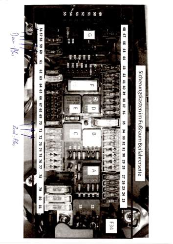

Moin Leute,
nachdem in meiner alten Dashcam der Akku defekt gegangen ist, habe ich mich um einen Nachfolger bemüht.
Leider hat diese nur noch einen Kondensator enthalten, welches einen permanenten Anschluss an die externe Stromversorgung vom Kfz voraussetzt.
Nun also die Frage, wo realisiere ich dies?
Als Kabel habe ich Rot (Dauerstrom), Schwarz (Masse) und Gelb (ACC ?!).
Hat der W176 irgendwo etwaige Anschlüsse ohne Kabel auftrennen zu müssen?
Danke an die Bastler :-)
Meine Dashcam mit dem Festeinbau-KIT habe ich direkt am Sicherungskasten im Fußraum Beifahrer angeschlossen.
Dauerplus gibt es auf den Steckplätzen 56 bis 60 (für dein rotes Kabel)
Zündplus gibt es auf den Steckplätzen 70 bis 72. (für dein gelbes Kabel)

Würde ich direkt am Sicherungskasten im Beifahrerfussraum anschliessen. Dort findest du sowohl Dauerstrom als auch Zündungsplus das du dort entsprechend absichern kannst.

Tiptop, vielen Dank!
@Roehrchen, ich frage mich, welche Sicherungsgröße 56 bis 60 und 70 bis 72 haben?

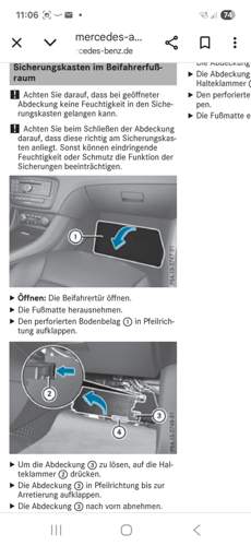

Wie kann man den Deckel des Sicherungskastens im Innenraum abnehmen? Wusstet jemand?
Siehe Bild

Ich habe es jetzt eingebaut – danke! Um den Sicherungsabzweiger (Add-a-Fuse) einzubauen, musste ich allerdings die Abdeckung der Sicherungen zuschneiden. Komisch, dass ich dazu im Forum nichts gefunden habe.
