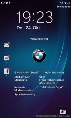

mein Blackberry fuktioniert via Bluetooth wunderbar. Und seit gestern noch viel besser. Im Gegensatz zu meinem Androidgerät...
