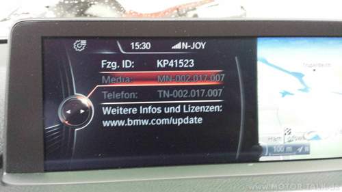

Hey zusammen,
habe vorgestern den neuen 3er abgeholt und bin positiv überrascht vom Gesamtpaket.
Aufgrund meiner Technikaffinität und da ich Vielfahrer bin, habe ich das ConnectedDrive Paket mitbestellt, in dem das Navi Prof., die erweiterte Smartphone-Anbindung, Apps und was weiß ich nicht alles enthalten ist. Auch wenn ich vom Navi Prof. und den damit verbundenen Funktionen restlos begeistert bin, kann man hinsichtlich der Funktionalität mit meinem Samsung Galaxy S4 von einer mittleren Katastrophe sprechen.
Dies betrifft vor allem die Audio Wiedergabe via Bluetooth. Beide Geräte sind gekoppelt und alle nötigen Zugriffsberechtigungen sind gesetzt. Wenn ich im Navi das Bluetooth-Handy als Audioquelle aufrufe, wird irgendein zufälliges Lied abgespielt. Ich habe dann nur noch die Möglichkeit, ein Lied vor oder zurück zu schalten. Es gibt keine Titelliste, geschweige denn werden Playlists oder Künstlerlisten angezeigt. Das ist für mich Stand einer CD-Wiedergabe, aber nicht das Zusammenspiel eines 600 Euro Smartphones mit einem 3000 Euro Navipaket.
Wenn ich das Handy per USB in der Mittelkonsole anschließe, wird witzigerweise nur ein Samsung-Beispielvideo gefunden und gar keine Musik abgespielt. Außerdem habe ich die "BMW ConnectedDrive"-App auf dem Smartphone, die auf den ersten Blick ganz gut funktioniert. Auf den zweiten Blick muss man sich zwischen Musikwiedergabe per USB und ConnectedDrive Funktionalität entscheiden (momentan egal, da per USB ja eh nur Videowiedergabe funktioniert), was mir gar nicht gefällt. Auch die Apps aus der ConnectedDrive-App, wie beispielweise der Kalender, funktionieren nicht. Wähle ich im iDrive den Kalender aus, schließt sich dieser nach ca. 2 Sekunden automatisch wieder.
Das Smartphone ist auf dem neusten Stand, für das iDrive finde ich auch nichts aktuelleres (s. Bild).
Ist das "Stand der Technik" oder mache ich was falsch?
Kurzer Test mit dem iPhone 4 und iOS7: Läuft so wie es soll!
Zwar ist die Musiksuche über Bluetooth nicht zu 100% flüssig, das liegt aber höchstwahrscheinlich auch an der älteren Hardware und weit über 1000 Musiktiteln. Trotzdem kann ich Wiedergabelisten anzeigen und durchsuchen, bei der Wiedergabe werden alle Informationen inkl. Abspielzeit und Cover angezeigt und es läuft ohne Ruckler durch.
Wenn per USB angeschlossen, funktioniert auch der Zugriff auf den Kalender einwandfrei. Desweiteren kann man eine Übersicht über die sogenannten "BMW Apps ready"-Apps bekommen und bei Bedarf installieren.
SMS können zwar nicht angezeigt werden, dafür aber - und das ist viel wichtiger - alle Anrufslisten. Beim Galaxy S4 lassen sich nur die verpassten/ausgehenden/eingehenden Anrufe anzeigen, die geführt wurden, als das Handy mit dem BMW verbunden war.
Insgesamt bin ich mit dem iPhone deutlich zufriedener und werde mir jetzt überlegen, wie ich dauerhaft in den Genuss dieser Funktionen komme.

Mit dem iPhone 5 und ein USB Kabel haben wir es nicht geschafft dem Smartphone Musik zu entlocken. In der BMW Welt in München nachgefragt nach einem speziellen Kabel hieß es, dass es für das iPhone5 mal etwas gab, es aber zurückgezogen wurde. Zur Zeit nur für das iPhone4 und drunter.
Zurück zu Android und den Galaxies von Samsung. Früher konnten die Android Handies einen Modus namens UMS (USB Mount Storage) das bedeutet, wenn man das Smartphone an den Computer angeschlossen hat, dann wurde die SD Karte als Laufwerksbuchstaben angezeigt. Das hat ohne irgendwelche Treiber funktioniert, so ähnlich wie wenn man einen USB Stick an den Computer anschließt.
Mittlerweile sind die Hersteller dazuübergegangen den MTP (Media Transfer Protocol) Modus zu unterstützen. Statt einem Laufwerksbuchstaben wird hier an dem Computer ein Gerät angezeigt. Das aber auch erst wenn die Treiber installiert wurden.
Es kann also sein, dass BMW mit MTP so seine Probleme hat bzw. jedes Gerät extra implementiert werden muss. Daher, dauert es bis ein Gerät unterstützt wird. Umgehen kann man das in dem man sein Smartphone sagt, es soll trotzdem UMS benutzen. Ich habe hier zwei APPs getestet die beide mit dem Galaxy S4 super funktionieren. Beide brauchen aber ROOT.
Das hier funktioniert nicht nur für das Galaxy S4:
https://play.google.com/.../details?...
Dieses hier ist eher ein Widget und hat auch einen MTP/UMS Mischmodus. Funktioniert deshalb für meinen Geschmack etwas besser, ist aber nur für das Galaxy S4:
http://forum.xda-developers.com/showthread.php?t=2443765
Nochmal, mit beiden habe ich gute Erfahrungen gemacht. Mit beiden konnte ich Musik von meinem Galaxy S4 abspielen und das Smartphone wurde auch gleichzeitig aufgeladen.
Zur Zeit benutze ich aber trotzdem einen USB Stick (BMW USB Stick welches aussieht wie ein Autoschlüssel) weil sonst meine Frau keine Musik hätte ;-)
Für mich ist die Audiowiedergabe über Bluetooth allerdings deutlich wichtiger, da eine Verbindung per Kabel in der Regel nur bei längeren Fahrten zwecks Stromversorgung hergestellt wird. Die Bestätigung, dass die Wiedergabe über Bluetooth auch bei Dir in Verbindung mit dem Galaxy S4 katastrophal ist, bringt mich wieder ein Stück weiter Richtung iPhone, da es anscheinend nicht an mir liegt.
Die üblichen Tricks mit rooten, etc.... sind mir bekannt, allerdings für mich persönlich nicht praktikabel, weil es nur die Möglichkeiten über USB verbessert und nicht über Bluetooth... leider.
