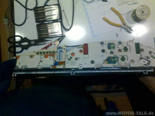

Hier noch die Bilder der C4 Kombiinstruments.
Leider nicht besonders gut geworden.
Ich hoffe sie helfen weiter.
Kombiinstrument-a6-c4-rueckansicht
Kombiinstrument-a6-c4-rueckansicht-gesamt
Kombiinstrument-a6-c4-rueckansicht-links

Danke für die Antworten, aber irgendwie weiß ich immer noch nicht genau, welche Leuchtmittel ich für welche Bereiche im KI brauche. Die Angaben vom FP decken sich irgendwie nicht mit den Bildern. Da sind wohl zum Teil Leuchtmittel mit anders farbigen Sockeln verbaut. Die Birnen mit den Lümmeltüten die FP angibt sind sicher für das Checkssytem, das ja rot und gelb leuchten muss.
Für die ATA eine Micro-Lampe zum einlöten, soweit klar.
Die Instrumentenbeleuchtung links vom Bordcomputer scheint von insgesamt fünf Leutchtmitteln (2x orangene Fassungen, 1x blau und zwei sind hellbraun auf dem Foto) beleuchtet zu werden. Ist das korrekt?
Jetzt weiß ich noch immer nicht, wie der Bordcomputer und der Kilometerzähler beleuchtet werden. Für den Bordcomputer sehe ich auf den Fotos gar nix.
Also nochmal bitte kleine Info:
Wieviel und was für Birnen für Kilometerzähler?
Wieviel und was für Birnen für Bordcomputer?
Danke an alle fleißigen Birnenzähler.

Auf Bild 2, unteres rechtes Drittel ist der Bereich Kilometeranzeige mit den 3 blauen Birnchen und den beiden anderen (oberhalb dem Loch für die ATA).
BC ist bei mir nicht vorhanden, daher keine Ahnung.
Habe die Birnen teilweise durch welche von Mercedes ersetzt, Beflammung ist nicht Originalzustand.
Original geschrieben von CK_beats
@ Shadow95
Ich bin etwas verwirrt. Überhalb von der ATA liegen doch die sechs Kontrollleuchten. Sind nicht dafür die drei blauen und die beiden anderen Lampen auf Bild 2. Der Kilometerzähler ist doch im Tacho. Gehört nicht die graue Fassung unterhalb der roten großen Steckerleiste (auf dem Bild quasi unten rechts von der Steckerleiste) zum Kilometerzähler?

So, ich war Heute beim Freundlichen:
Es gibt nur noch die 1,1W-Birnen mit orangefarbenem Sockel, die blauen mit 1,2W gibt es nicht mehr. Der Unterscheid sollte sich auch in Grenzen halten. Teilenummer wie FP geschrieben hat 4A0 919 040 C . Die Kackteile kosten 2,77€ pro Stück. Habe mal sechs Stück genommen. Die sollten für die linke KI-Hälfte reichen.
Die Birnen für Tacho und Bordcomputer sind die mit den roten Gummiüberstülpern und schwarzem Sockel. Die haben die Teilenummer 893 919 040 C und kosten pro Stück mal die Kleinigkeit von 6,91 €. Habe jetzt zwei gekauft in der Hoffung, dass für Kilometerzähler und Bordcomputer jeweils nur ein Birnchen gebraucht wird. Schaue dann, ob ich die alten Stülper für die Zukunft abbekomme und irgendwo günstigere Birnen herbekomme.
Acht kleine Lämpchen, macht 25,60€. Hammer! Dei nächsten sind dann bestimmt keine Originale mehr.
Aber wenn ich Montag nun alles auseinanderbaue, soll auch alles passen, sonst fange ich noch mal an.
Shadow95
Baue gerade das KI aus.
Irgendwie weiß ich nicht, ob der große grüne und der große rote Stecker irgendwo eingehakt sind. Bekomme die so nicht lose und kann auf den Bildern nix erkennen.
Nicht das ich nachher nochwas kaputt mache.
Sind die Dinger irgendwo eingehakt oder kann ich sie mit Schmackes einfach abziehen?
