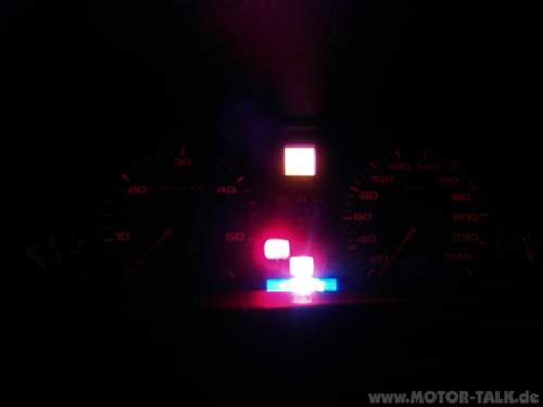

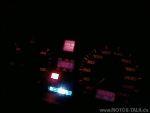

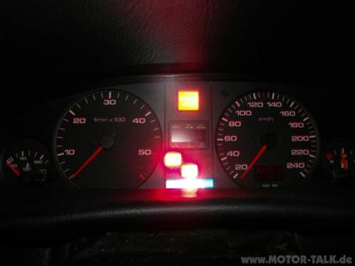

Für LED ATA:
ich habe die hellste 3mm LED reingelötet die es gibt, was natürlich blödsinnig ist. mir steht es aber frei, die farbe zu ändern und weiß gefällt mir aber gerade gut. Da die LED an einer relativ geringeren Spannung hängt, ist der Dimmeffekt dementsprechend schwächer, was mir aber egal ist.
Bilder gibts keine, wenn man das ATA ausbaut, zerlegt, dann die LED von vorne her reinstecken, sonst passt es nicht. hinten ist noch etwas Luft bevor die Platine kommt, da habe ich den Widerstand reingelegt und alles mit Duck Tape isoliert. Tut seit weihnachten. Den roten Papierstreifen habe ich rausgenommen, wie man sieht.
Außerdem neu: Meine Ablagefach beleuchtung. Damit kann ich erkennen was wo liegt und meine LieblingsCDs erkennen. Sieht in meinen Augen schick aus, ich nenne es Ambientelicht 🙂
Zum Einsatz kommt eine helle low budget 5mm LED weiß.
Auch neu: Beleuchtung des Zigarettenanzünders. Völlig unnötig aber schick. man weiß besser wo sich die Zwischenablage befindet und es sieht gut aus.
Dazu original Lampenhalter ausbauen, 5mm LED weiß reinkleben und verkehrtherum draufstecken, das rote Plastik wirkt an dieser Stelle wie ein Lichtleiter.
freue mich über feedback!

Einwandfrei!
Hast Du gut gemacht!
Sieht wirklich sauber aus.
Die Farbe der ATA ist Geschmackssache, da Audi beim C4 alles in rot beleuchtet hält wäre es meines nicht, aber sieht sauber aus.

Dankeschön 🙂 ja weiß ist geschmacksache, aber irgendwie sieht es etwas moderner aus. man kann das in einer stunde schaffen.
