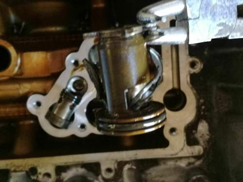

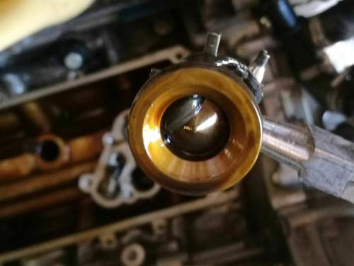

Hallo Leute.
Habe heute eine erschreckende Nachricht von meiner Werkstatt erhalten, nachdem ich am 30.12.19 liegen geblieben bin.
Motorschaden ist das Resultat, trotz in meiner Zeit guter Pflege.
Will nicht ins Detail gehen warum es überhaupt zum Motorschaden kam.
Kurz gesagt, habe die Vermutung das der Instandsetzer ihn kaputt repariert hat.
Schon seit über 1/2 jahr lang kämpfe ich mit meinem Anwalt darum.
Leider ist mein Audi jetz Kaputt :/.
So viel zur Geschichte.
Nun zur eigentlichen Frage.
Kennt ihr vielleicht jemanden oder könnt es sogar selber, der mir meinen audi s4 b7 v8 4.2 bbk wieder reparieren kann?
Also komplett wieder Instandsetzen.
oder lohnt es sich überhaupt?
Vielen Dank im vorraus

Ich vermute einen Kolbenschaden am Motor weil der dermaßen viel Öl braucht.
In dem Punkt kommen wir dann auf den Ausgangszustand zurück: einen Motor im Tausch bei dem die üblichen Dinge vom BBK in Ordnung sind:
-mindestens Ventilführungen und Schaftdichtungen erneuert
-Ketten, Schienen und Spanner neu
-klapperfreie Nockenwellensteller verbaut
-Zylinder riefenfrei
-Kolben mit Laufspiel 2/100 mm verbaut
-passende Kolbenringe und freie Ölabstreifringe
-die richtigen Lagerschalen
-Kurbelwelle und Pleuel i.O.
-die Anbauteile wie Ölfiltermodul, Rücklaufsperren, Wasserpumpe, Ölpumpe und Saugrohr sind dicht und funktionieren
-die bekannten Stellen für Ölverlust sind mit den den richtigen Dichtungen verbaut. ( ich habe schon Motoren zerlegt wo alles großzügig mit Silikon verklebt war. Dummerweise hing dann ein Brocken in einem "Druckhalteventil" das hat so dann auch nicht funktioniert.

Ich hab meinen auch komplett zerlegt. Es gibt keine Übermaß Kolben. Also Hohnen ist Müll da die Laufbahnen sowieso schon an der Verschleißgrenze sind. Ideal ist einen Motor zu kaufen der Buchsen hat aus Metall. Der Block kostet aber schon 2500. Dann kannst du dein v8 Sauber aufbauen. Alles andere finde ich Müll.
ich widerspreche !
Es gibt keine Berichte wo ein mit Stahl gebüchster Motor mit ordentlich km zerlegt und erwiesenermaßen gehalten hat. Die Fälle wo der Block gebüchst wurde und geplatzt ist werden natürlich nicht bekannt. Der geplatzte RS4 Grauguss Block von Hrn. Kaess ist die Ausnahme.
Natürlich kann man den W16 Block bohren und honen. Übermaßkolben gibt es von JE-pistons, Woessner oder Wahl (meine).
Wenn aufgrund von Glanzstellen nachgehont wurde reicht eine dünne Kolben Beschichtung von den Herren Bayer oder Runge.
Wenn unbedingt das original Maß behalten werden soll kann man bei Gölz Nikasil beschichten. kostet halt
