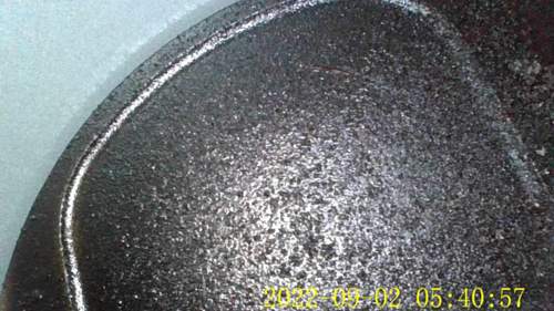

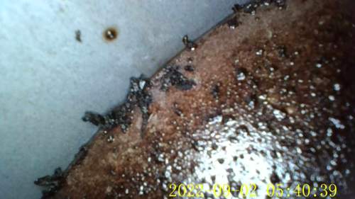

So. Es geht weiter.
Eins vorab. Die Qualität ist nicht sooooo geil aber ich denke um einen ersten Eindruck zu bekommen reicht es. Und für den Preis vom China-Endoskop muss man eigentlich schon begeistert sein. Und die Handhabung war auch OK.
Das gute vorab: Ich habe keine Schraube(n) gefunden. Auch keine Hinterlassenschaften. Zumindest nicht an den Zylinderwänden und den Ventilen.
Was soll ich sagen. Die Zylinder sehen alle gleich (schlecht) ??!! aus. Ventile scheinen alle gerade zu sein. Einschläge auf dem Zylinder habe ich auch nicht gefunden.
Noch eins. Ich habe habe nicht alle Zylinder komplett fotographiert, ich war zu faul die Kiste für die restlichen 3 auf UT zu drehen.
Riefen haben alle. Verkokungen sind auch mal mehr, mal weniger.
Aber das letzte Bild macht mir Sorgen. Das sieht nicht gut aus. Das ist die Nockenwelle direkt unter dem Öleinfüllstutzen. Dort wird Material ausgearbeitet... Keine Ahnung welche das ist.
Daher wohl auch der Abrieb. Oder die Schrauben befinden sich dort im Deckel.
Was sagt ihr?

kein Grund zur Panik !
sieht mehr oder minder normal aus, auch die Spur auf der Rolle.
Ab und zu Ultimate tanken und das Ding herprügeln...
Okay, mit "herprügeln" meist du ich schleiche zu viel? Sry, ich bin ein Norddeutscher Jung.
Last und Drehzahl - ein Verbrennungsmotor braucht das ab und zu.
die losen Krümelchen fliegen dann schon aus dem Brennraum heraus. Und damit die den Kat nicht zusetzen können, ordentlich Hitze reinmachen. Sonst wächst der Kat von außen nach innen zu.
Schub und niedere Last sind nicht gut, wenn ein Motor Öl zieht.
