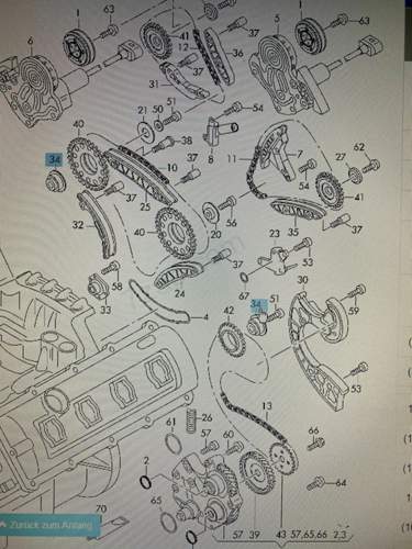

Kurze Frage zu den Gleitschienen vom BNS
Habe versucht anhand der Bilder zu sehen welche ich vom RS4 nehmen kann und welche nicht..
Kannst du mir kurz anhand 7zap etka die richtigen Bildnummern/oder sogar Teilenummern sagen :-)
Gruß und Danke
@Superbernie1966 schrieb am 16. Juni 2020 um 15:06:32 Uhr:
@ColdCobra
Ja - das ist ziemlich eindeutig mindestens eine gebrochene Schiene.
Zusätzlich sind die PWM-Signale der NWS ziemlich nieder.
Klappert der Motor im Leerlauf ?
Der Kettenjob ist DRINGEND notwendig. Je nach Laufleistung/Zustand ist es Zeit für neue Spanner oder gar NWS.
Den Febi Steuerkettensatz ( 4x Spanner + 4x Ketten ) gibt es für unter 400 Euro. Die beiden langen Kettenschienen vom RS4 BNS für 50 Euro
Das wirklich teuere ist Motoraus- und Einbau.
Auch den Ölrücklaufschlauch vom Lenkgetriebe zum Ölkühler tauschen ( 65 Euro ) !
BBK
@ColdCobra
24 und 25 // 059109469 E+F gibt es auch im Zubehör; original Audi mit Prozenten finde ich schöner ( je um 25 Euro )

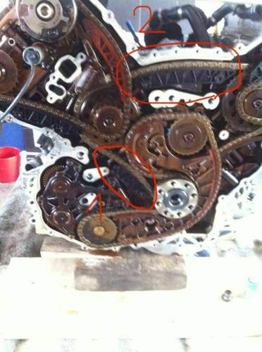

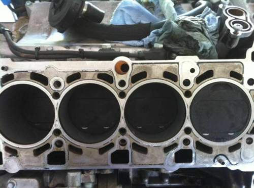

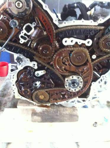

@ColdCobra
Moin...hier paar Bilder als ich das damals gemacht habe. Qualli ist leider nicht die beste. Mann kann aber die gebrochene Gleitschiene erkennen welche sogar zur Hälfte abgebrochen/nicht mehr vorhanden war. Erstes Foto...Schiene Sitz ziemlich genau in der Mitte. Durch das überspringen der Kette um ca. drei Zähne hat’s mir auch die obere Ketteführung/Spanner von dem Nockenwellenversteller auf Bank2 zerlegt. 8 Ventile dahin wie man auf den Fotos an den hübschen Halbmonden erkennen kann. Wie man sieht war der Motor auch ordentlich verschmoddert. Ob mein Vorgänger nur Billigöl gefahren hat, oder ob das dieses öfter diskutierte Ölschlämmeproblem ist...keine Ahnung.
Habe auch noch mehr Bilder bei Bedarf.
83d15a70-384f-4b38-85bd-b9178f63ca61
E6a97f95-4d9d-457f-9113-c0b61e9e767c
50d062e6-18b4-41e7-8019-524f85bcb769
+4
Unten die Schiene war abgebrochen und nur noch zur Hälfte da. Oben die Schiene war durchgebrochen.
