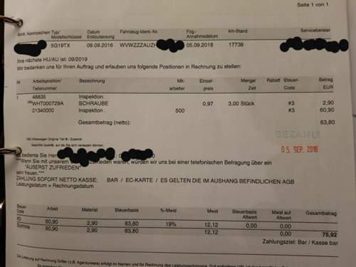

Meine erste Inspektion am GTI nach 2 Jahren hat mich 75,92 Euro gekostet (2018 im VW Autohaus) Allerdings ohne Pollenfilter. Den gibts im Netz für 15 Euro. Wechsel ist kinderleicht.
Die Inspektion am Ende des 3. Jahres (2019) kam auf 318,26 Euro.
Inkl HU/AU, Bremsflüssigkeit und dem erweiterten Inspektionsumfang. Auch bei VW.

Ich kann die Rechnung gerne fotografieren.
Das mit dem Pollenfilter habe ich deshalb erwähnt, um Rückfragen zu ersparen ob dieser Preis mit oder ohne Filter gemeint war.
Ich persönlich kenne den Wechselturnus des Pollenfilters nicht, sondern mache das nach eigenem Ermessen. Kurz reinschauen, Zustand prüfen und entweder nur schnell mal mit Druckluft ausgeblasen, oder gleich erneuert. Das Handschuhfach ist doch ratzfatz ausgehakt und der Filter gezogen.
2018 nur Inspektion (Arbeitsleistung) 60,90 Euro + Steuer
2019 nur Inspektion (Arbeitsleistung) 62,94 Euro + Steuer
jeweils gleiche Arbeitspositionsnummer auf der Rechnung

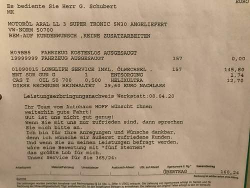

Gerne doch.
Bundesland Sachsen Anhalt.
Große VW Autohaus Gruppe.
Rechnung
Das kann man kaum glauben. Anbei meine Rechnung, plus Mehrwertsteuer.
Inspektion
