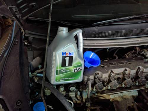

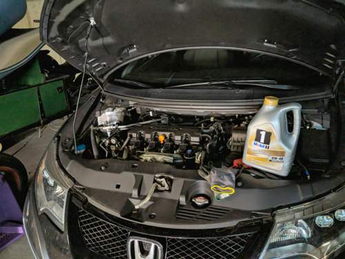

Mir hätte das 20er Öl zu wenig Reserven oben raus aber gut mein K20 bekommt öfters ne Begrenzerparty. Denkt dran grad wenn Ihr was an euren Motoren macht oder Ihr häufig in hohen Drehzahlen unterwegs seid dann füllt bitte ein 30er Öl rein. 0w20 schön und gut aber nur für Daily fahren und wenig Autobahn oder Landstraßen Attacken :-) und grad jetzt im Sommer wenns in Richtung 30-40 Grad geht wirds im warsten Sinne des Wortes sehr "dünn" da oben^^
Ich hatte Anfangs mein übliches 0W40 drin was das EJ Civic Coupe vorher auch schon bekam. Und dann hab ich mir überlegt, der darf auch 0W20.. wenn ich ihm ein 0W30 gönne, sollt es trotzdem genügend Reserven geben, auch da er ja von 6800 U/Min. auf 7200 U/Min. aufgemacht wurde. Denke bei dem Öl bleib ich dann auch, Ölverbrauch innerhalb 10 tkm keiner wobei ich nun vermutlich im Jahr immer nur noch um die 12 tkm fahre, da spare ich mit den 10 tkm Zwischenwechsel natürlich und lasse den Honda Händler einfach mein Öl einfüllen bei der Inspektion.
Bei Dir mach ich mir deine keine Sorgen Tommy Du saugst ja auch immer sauber ab und hälst deine Intervalle wunderbar ein. 0w30 ist auch beim gechipten R18 kein Thema.
