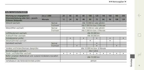

Kannst du vielleicht ins Handbuch schauen und die entsprechende Seite dazu abfotografieren und hier reinstellen?
Sonst hören diese dämlichen Gerüchte, die von den Händlern verbreitet werden, nicht auf.
In Deutschland bzw. Europa gibt die Wartungsintervallanzeige die notwendigen Services vor. Von daher sind 14 TKM ohne Wechsel völlig in Ordnung.
Für die nicht-europäischen Modelle ist ein festes Intervall von 10.000km oder jährlich vorgesehen.
Anbei noch der gewünschte Auszug aus dem Boardbuch.
Was ist der Hintergrund dafür, dass (meinetwegen nur für die nicht-europäischen Modelle) ein Ölwechselintervall von 10000km angesetzt wird? Erreicht der Wagen die Euro 6d-temp ohne Adblue über erhöhte Abgasrückführung?
Naja, höhere AGR-Raten haben auf das Öl ja keine direkte Auswirkung, Honda erreicht die Norm einfach über eine bessere innermotorische Verbrennung. Der Honda 2.2 i-CTDi hatte damals auch als einer der ganz wenigen Motoren Euro 4 OHNE Partikelfilter und gewann auch den "International Engine of the Year" Award.
Mazda macht ähnliches mit seinen SkyActiv Motoren, die Diesel schaffen Euro 6D-temp auch ohne AdBlue und auch die Benziner erreichen die Norm ohne Otto-Partikelfilter, das schafft nicht mal Honda! Dazu kommen Dinge wie Kompressionszündung wie in der Formel 1, da kommt einiges aus Fernost.
Naja und die deutschen Hersteller.. die schaffen es halt nicht ohne AdBlue beim Diesel und OPF beim Benziner.
Ob es Honda nicht schafft, würde ich anzweifeln, aber ich tippe mal eher auf eine strategische Entscheidung im Hinblick auf die Zukunft. Euro6d-Temp ungleich Euro6d. Da Honda den Diesel nicht mehr weiter entwickeln wird, wie es aussieht, geht das schon in Ordnung, als mögliches Kaufkriterium auf AdBlue zu verzichten. AdBlue und Partikelfilter sind ja die einfachen Auswege.
Spätestens in 5 Jahren muss auch Mazda den Partikelfilter benutzen
@chrisdash schrieb am 12. November 2018 um 19:46:42 Uhr:
Die Angaben lesen sich ehrlich gesagt wie worst-case Szenarien fürs tiefste Sibierien oder Afrika mit dem schlechtesten Sprit, den man finden kann. 😁
Alle 30tkm den Spritfilter zu wechseln ist ja mal auch sehr extrem.
In den USA, Eruopa und Japan gelten die Angaben von dem Bild oben jedenfalls nicht. Eher für dritte Welt Länder gedacht.
