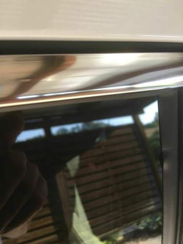

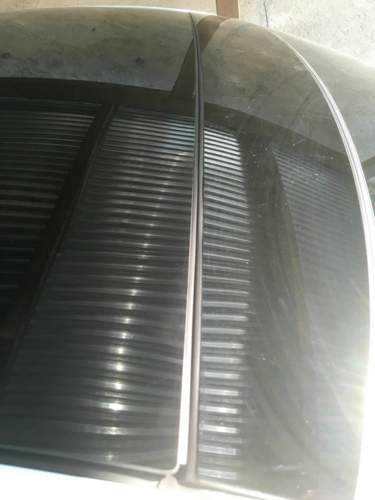

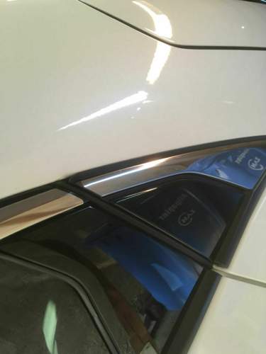

Gestern meinen halbjährlichen Ölwechsel gemacht mit Aral Supertronic 0W40.Dabei wurden ein paar Garantiefälle bearbeitet. Dichtungen der Fondfenster werden getauscht, die ,die Blenden daneben auch.Diese habe ich schon im Kofferraum liegen, mach ich aber erst beim Verkauf des Wagens drauf.Die Schiebedachdichtung war abgesenkt und wurde unterfüttert.Aber bin nach wie vor von dem kleinen Flitzer begeistert.

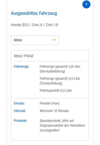

Für meinen 1.0er gibt es anscheinend kein freigegebenes Öl von Aral. Ich hab mal im Wegweiser geschaut. Ich bleibe beim 0W20. Hier im Flachland und in der Stadt wird der Motor nicht so gefordert, wie in den Bergen bei 15% Steigung und mehr. Ein paar hundert km Autobahn mit Vollgas Abschnitten wird er auch mit 0W20 überstehen ;-)
Solange die Acea Spezifikationen stimmen, ist alles okay.
