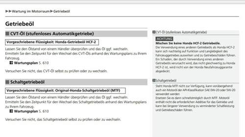

@Hondatester
Ja das CVT ist in der Wartung auf jeden Fall teurer. Honda gibt vor, dass im 2-Jahres Takt oder alle 40.000 Km das CVT-Getriebeöl gewechselt werden muss.
Und weil du meintest, es wäre schlau das Motoröl selber zur Inspektion mitzunehmen, dazu kenne ich mich zu wenig aus.
Anscheinend verwenden ja die meisten Honda Werkstätten bei dem 1.5T ein 0w40 Öl. Allerdings steht im Handbuch genau davon nichts, dort steht: verwenden sie 0W20, 0w30 oder 5w30 😁

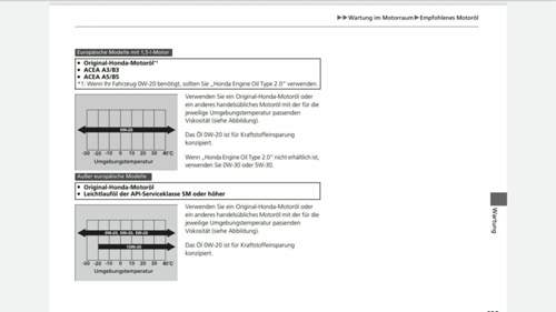

Ich habe letztens das falsche Bild angehängt, hier ist die Seite mit dem Motoröl:
Bei mir ist es jetzt fast soweit, ich plane ein 5W30 Öl mitzubringen, wäre das auch eure Wahl?
Geht evtl der Verbrauch etwas nach oben damit?
Ich denke 5W30 ist besser für den Motor oder seh ich das falsch?
1. Ölwechsel mit 5w30, der 2. Ölwechsel mit 0w20 bei zwei verschiedenen Honda Werkstätten. Der Verbrauch ging mit 0w20 leicht nach unten. Werde den 3. Ölwechsel aber wahrscheinlich wieder bei der Werkstätte machen lassen die 5w30 einfüllt...
