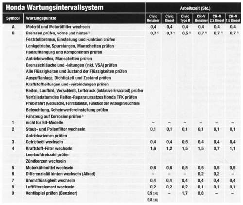

Bislang stand bei mir im Bereich Wartung immer "A" oder "B" wenn eine Inspektion anstand. Laut jetziger Anzeige steht fällig in 29 Tagen und darunter "2 3", also eine 2 und eine 3 mit einem kleinen Abstand. Was bedeutet das?
Zu2: Staub-Pollenfilter wechseln. Zu 3: Getriebeöl wechseln.

Bei meinem HH kostet die AB23-Inspektion 430 Euro.
- A = Ölwechselservice (inkl. 3,5 Liter)
- B = Probefahrt und Sichtprüfung, Brems Check, Korrisionskontrolle etc. Etc.
- 2 = Tausch vom Staub/Pollenfilter
- 3 = CVT Öl Wechselservice (inkl. 3,7 Liter)
Natürlich mit Öl von der Werkstatt, ohne eigenes mitzubringen.
