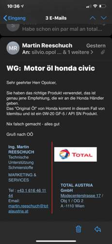

Habe auch beim öl wechsel beim meinen 1.5 turbo limousine 0w 20 9000 future gf5 von total genommen...habe total österreich angeschrieben ob das öl freigegeben ist für dieses auto(weil da die meinungen verschieden sind in forum)....jetzt habe ich eine Antwort bekommen das dieses öl genau die Empfehlung ist die total an honda händler gibt...und mir wurde noch gesagt:
Das "Original Öl" von Honda kommt in diesem Fall von Idemitsu und ist ein 0W-20 GF-5 / API SN Produkt.
Ich wollte nur reinstellen das nicht nur zwei motoröle 0w 20 für den civic zugelasen sind......

ich hatte den Schriftverkehr mit total auch hier gepostet, inklusive
der freigaben usw. ABER natürlich kann man alles noch 10 mal wiederholen,
dann bekommt man die seiten auch voll...

die sorte, die ich gepostet habe, hat die freigabe für den Civic,
steht auch auf dem datenblatt, und sogar von der feundlichen total
Mitarbeiterin gepostet

Ich wollte nur zeigen das orginal honda öl was beim werk abgefüllt wird (idemitsu) exakt die gleiche freigaben hat wie das öl von total...mehr nicht....
