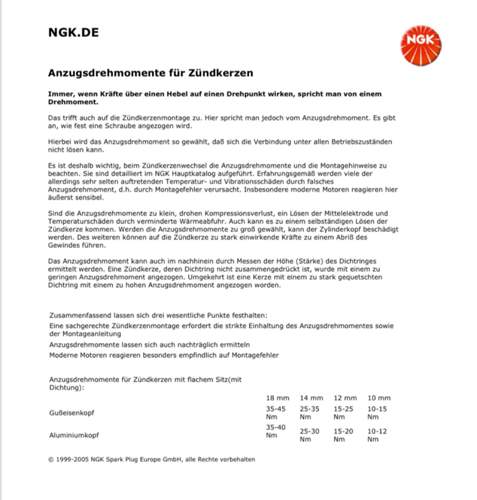

Mit wieviel NM hast du die angezogen?
Honda gibt glaube ich 22 Nm vor. Auf der Verpackung meiner Denso Zündkerzen stand 17 Nm.
Wegen der Übersichtlichkeit würde ein eigener Thread zum Thema Zündkerzen auch nicht schaden.
Ich hab sie mit 30NM angezogen. Würde auch empfehlen das man das unbedingt mit Drehmomentschlüssel macht. Die 14mm Kerzen brechen schnell wenn man Zuviel Kraft anwendet. Hab mal ein Bild als Orientierung eingefügt.
