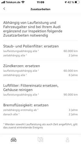

Mal eine Frage, bei meinem TT gibt es gar kein physisches Serviceheft mehr. Es wird alles im Bordcomputer angezeigt und zusätzlich habe ich ein paar Rechnungen vom Vorbesitzer. Wo stehen denn die Serviceintervalle wenn man kein Heftchen hat?
Sieht man über die myAudi App unter Servicethemen
A857cdd2-c596-4d2c-bc31-5af8f8869169
Danke !
