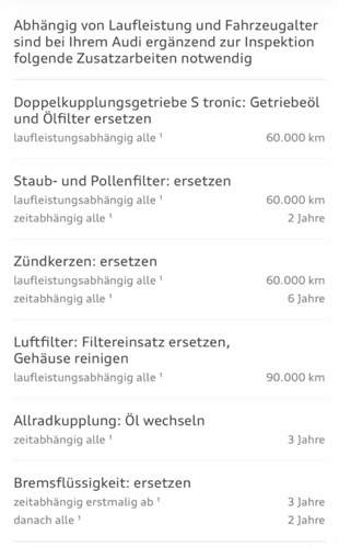

hallo,
der 2 service nach 3 jahren ab ez steht nun an.ist das nur bremsflüssigkeit wechsel oder noch was anderes?
was habt ihr bezahlt?

Danke für die Info, dann werde ich das Wartungspaket nicht vermissen, da kein Quattro.
Also ähnliche Wartung und Kosten wie A3 8V.

Mit Was muss man für den 2.0 230 ps quattro ca rechnen für die große 60t Inspektion (DSG Öl und Filter, Staub - und pollenfilter, Zündkerzen, und vermutlich Haldex da der letzte Wechsel bis dahin 3 Jahre zurückliegt)?

Guten Abend,
ich habe im Juni 2020 meinen 120.000er Service beim Audipartner machen lassen. Einzige Ausnahme bei mir, der Haldexservice ist erst nächstes Jahr fällig... ansonsten alles identisch wie bei dir.
Kostenpunkt bei Audi: 698€
Freie Werkstatt bestimmt billiger.
Ja, die 60tkm Inspektion lag bei mir auch in dem Rahmen. Einziger Grund für den Gang zu Audi war die noch bestehende Audi-Garantieverlängerung. Andernfalls hätte ich mir für den Betrag das DSG richtig spülen lassen (das KANN Audi nicht!) und den Rest in einer freien, da es wirklich 0815 Tätigkeiten sind, die jede Werkstatt hinbekommen sollte.

Hm, rund 700EUR hat mein Audi Betrieb für die 60.000er avisiert, und das ohne Haldex Ölwechsel und Bremsflüssigkeit (war beides letztes Jahr ausser der Reihe gemacht worden) und ohne Luftfiltereinsatz (habe BMC Baumwollfiltereinsatz) und bei mitgebrachtem Öl.
Klingt irgendwie nicht nach dem Super-Spar Menü, zudem das eine kleine Bude im hohenloher Outback ist... das habe ich mir günstiger vorgestellt.
Oder entspricht das den aktuellen Preisen? Da wäre ich ja "mit allem", also auch Öl usw. sicher bei über 1000 EUR?
Was bleibt dann in Summe an Arbeiten übrig? Zündkerzen, DSG- und Motoröl ?
Bei dem Öl beziehst du dich wohl nur auf den Motor?
