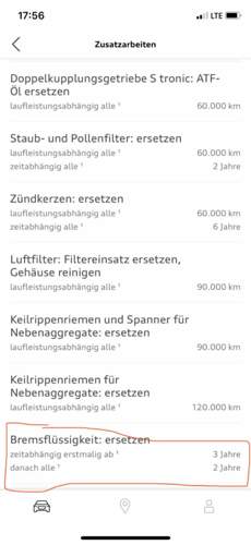

Mein A5 war heute bei seiner ersten Inspektion. Laut Anzeige ist die nächste in einem Jahr. Bremsflüssigkeit wurde mit gemacht (ab Baujahr 2019 alle 2 Jahre).
Wird der TÜV bei den Inspektionsintervallen berücksichtigt? Wäre das Einzige was zeitlich passen würde...
@audinarr07 schrieb am 7. Juli 2021 um 22:00:44 Uhr:
Das wäre ja dreist - lasse ich die HU woanders machen fahre ich mit Warnleuchte rum? Kann ich mir aber auch nicht wirklich vorstellen.
Was steht den in der App unter "Servicemaßnahmen"? Da sind ja eigentlich die nächsten Fälligkeiten aufgelistet.
Die nächsten Sachen stehen erst in 2 Jahren (Bremsflüssigkeit und Pollenfilter) oder 60.000km (Zündkerzen) an. Die 60.000km schaffe ich bis nächstes Jahr nie und nimmer. Bleibt eigentlich nur TÜV oder bei Audi wurde beschlossen das man jetzt jährlich zur Inspektion erscheinen muss. Das kann aber eigentlich auch nicht sein da meiner jetzt nach 2 Jahren erstmals zur Inspektion war.
Serviceberater meinte das wird auf das nächste Serviceereignis gestellt konnte mir aber nicht sagen welches das bei meinem ist.
Was ich meinte sind deine ganz persönlichen Servicemaßnahmen, die werden doch aktuell in der App angezeigt und die Laufleistung bis dahin regelmäßig aktualisiert.
Bei mir schaut das im Moment z.B. so aus:
Screenshot-20210707-231612-myaudi
