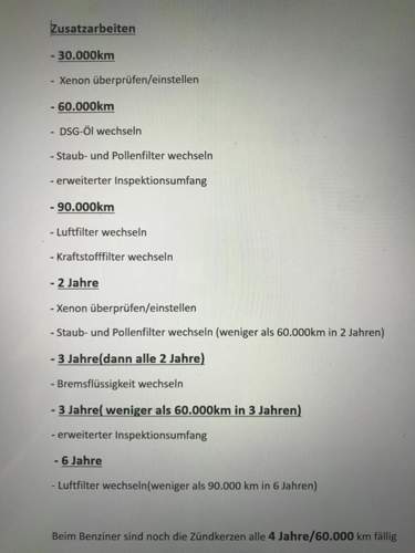

Habe gerade nachgeschaut, die Zusatzarbeiten stehen doch nicht mehr drin.:( Im Anhang die für eine Diesel, beim Benziner sind noch die Kerzen nach 4 Jahren oder 60.000 km zu wechseln.
Zusatzarbeiten

Zündkerzen alle 4 Jahre und/oder 60.000 km laut VW
