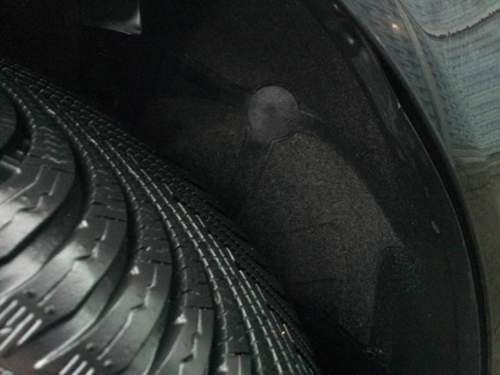

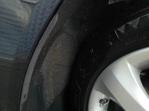

bin gestern 1 Stunde im Schneematsch über die Autobahn gefahren. Danach war kaum noch ein Lenkeinschlag möglich. Unter beiden Radkästenverkleidungen hat sich Schnee und Eis gesammelt. die Beule war so groß, dass die Reifen beim Lenkeinschlag dagegen rieben. In der Waschanlage hab ich dann versucht, den Schnee rauszuwaschen. Hat aber mit den Waschdüsen nicht funktioniert. Man kommt damit nicht unter die Radkastenverkleidung. Erst am nächsten Tag in meiner Garage ohne Frost, war Eis und Schnee weggetaut und ebenso die Beule nicht mehr vorhanden. Das muss doch ein Kostruktionsfehler sein oder? Oder ist der Insignia nur für die Tropen geeignet? Bin echt sauer und trau mich nicht mehr bei Schnee auf die Autobahn. Was habt ihr erlebt und gibt es eine Lösung für dieses Problem??

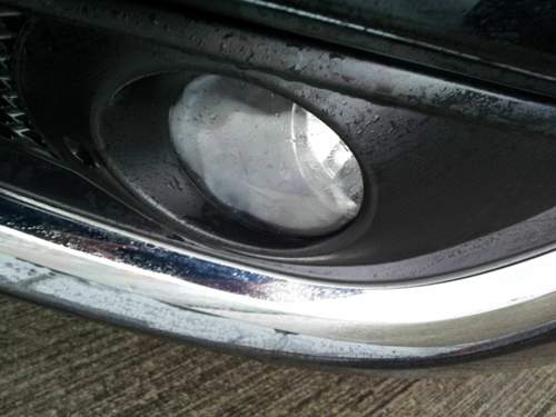

Und noch etwas: Nach dieser Schneematschfahrt waren auch Nebelleuchten blind bzw. hat sich an beiden Leuchten Kondenzwasser gezeigt.

die Lenkung blockiert nicht wegen Schnee,Eis zwischen Rad und Rathaus Verkleidung sondern weil richtiger nasser Schneematsch sich zwischen Rathaus Verkleidung und Kotflügel schiebt und dabei sich dann die Rathaus Verkleidung nach aussen also in Richtung Reifen ausbeult , und somit bei Lenkeinschlag( wo der Abstand zur Verkleidung sowie so enger wird) der Reifen mit der Verkleidung kollidiert oder einfach gesagt ansteht und das Rad am weiter einlenken gehindert wird!!!!
Ich hoffe ich habe es jetzt eindeutig beschrieben.

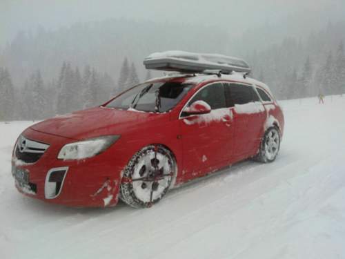

Hallo ich habe die 13 Speichen 18 Zoll Felgen im Winter montiert, heute auf dem schneebedeckten Parkplatz ohne Assistenzsysteme mal die Antriebsachse druchdrehen lassen mit Winterreifen. Es sammelt sich Schnee im Radhaus an, aber wie bei jedem normalen Auto, der Lenkeinschlag war dadurch nicht beeinträchtigt in keinster Weise.
Gruß RedEagle1977
