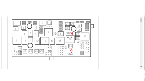

Sicherung und Relais sind im Sicherungskasten Motorraum vorn. Sicherung ist die F59UA 40A,Relais das KR25.
Sicherungskasten

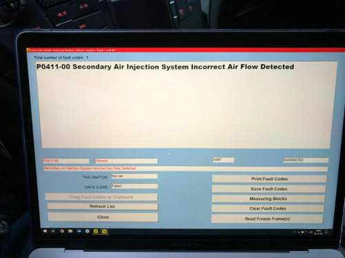

was für ein Fehler kommt denn genau?
Themenstarteram 9. Januar 2019 um 19:11
Es kommt der Fehler P0411-00
Ich habe die Sicherung bereits ersetzt, da sie tatsächlich kaputt war. Dann hab ich den Fehler gelöscht. Hab das Auto extra stehen lassen, damit ich anschließend einen Kaltstart machen kann. Die Pumpe lief dann auch. Konnte man ganz deutlich hören, allerdings nur ca. 15 Sekunden lang. Dann ging die Pumpe wieder aus und der Fehler war auch wieder im Speicher.

P0411-00
Schläuche zu 100% dicht? Der Ventil wird ja glaube von hinten aus Richtung Spritzwand kommendem Unterdruckschlauch angesteuert, ist dieser ok? Nimm mal keine Vakuumpumpe und erzeuge mal mit nem Meter Unterdruckschlauch Unterdruck bei der laufender Pumpe aufs Ventil, ob der richtig angesteuert wird. Wenn ja, dann müsste man gucken wo der Unterdruck herkommt, normalerweise wird irgendwo EPW sitzen, so einer ähnlich wie die bei Dieseln der VTG ansteuert, der wird angestromt und öffnet den Unterdruck frei.
Kann aber sein dass es irgendwo am SUV abgreift.
Das zum einen.
Rein theoretisch müsste mal auch mitm OpCom im Stellgliedtest die Pumpe ansteuern können und prüfen, ob die mal eben so läuft (aber nicht lange laufen lassen, so 1 max Minute sollte reichen, sonst geht die kaputt).
Da die Sicherung ja auch Fritte war, vermute ich mal, irgendwo da in der Ansteuerung ist der Wurm drin.
