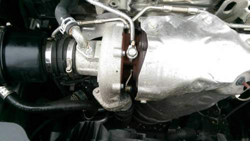

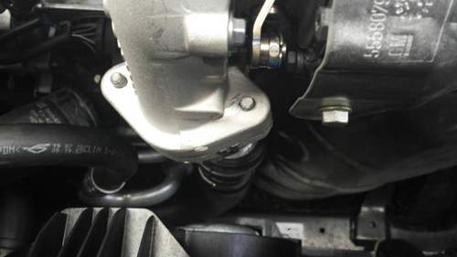

Hi Leute,
Bilder sagen oftmals mehr als 1000 Worte. Hier mal 2 Stück davon.
Es handelt sich dabei um den Turbolader eines 2.0 CDTI mit dem 170PS Motor, der vermutlich an der Achse der VTG Welle Abgas durchlässt, sprich nicht ganz dicht ist.
Das ganze bringt keinen Leistungsverlust oder gar eine Fehlermeldung mit sich. Klar, ist nicht verdichterseitig.
Schön ist es dennoch nicht, da das ganze Umfeld mit Ruß versifft und Abgas austritt, wenn auch noch in kleinen Mengen, welches auch in den Innenraum gelangen kann.
Naja, das Teil wurde kürzlich bei 16.000km erneuert, damit sollte alles wieder gut sein.
Da ich mindestens einen weiteren mit gleichem Fehlerbild weiß, wäre es mal interessant, wenn ihr bei eurem mal ein Auge darauf werfen würdet und berichtet.

ihr seht ein problem wo keines ist. die rußspuren stellen keinen fehler dar, also stand der technik. ob es dann auf garantier oder gewährleistung klappt ist fraglich. soll sich das etac drum kümmern.

vielleicht wird die Welle nicht abgedichtet weil es einfach nicht notwendig ist oder, noch besser, um Verschmutzungen kontrolliert abzuführen.
Bin auch davon betroffen. EZ 11/2015. Da ich noch in der Garantie bin, werde ich mal beim FOH vorsprechen. Ich denke aber auch, den meisten Besitzern fällt das nicht auf.

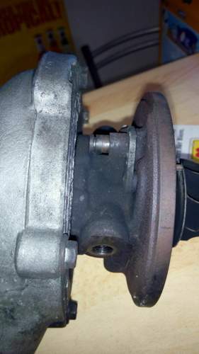

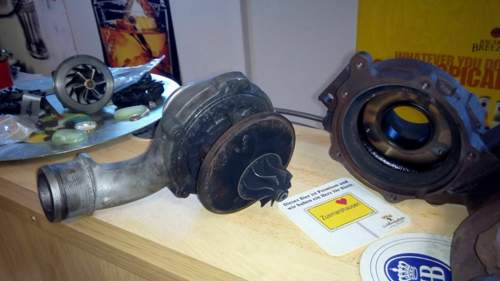

Weil ich in der Garage durchaus noch einige Turbos, zerlegt und am Stück, liegen habe bin ich spasshalber runter und habe mir 2 Diesellader, bzw ein Lader und eine Grundplatte vom anderen Lader, angeschaut.
Die Lader wurden wegen anderen Defekten (Krümmerriss bei einem bzw. Fremdkörper bei anderem) ausgetauscht und liefen weit über 100000 km.
Schaut es euch selbst an ;)
Img-20161003-103520
Img-20161003-103723

@steel234 schrieb am 3. Oktober 2016 um 09:59:56 Uhr:
Man bekommt eine drehende Welle aus dem Abgasgehäuse halt nicht 100% dicht, zumindest nicht dauerhaft. Bei hohen Abgasdrücken und Gegendruck durch den DPF kann schon sowas vorkommen.
Genau aus solchen psychologischen Gründen hat man früher irgendwann mal die Temperaturanzeigen auf 90° festgenagelt, egal wie warm es kurzfristig wurde. Jede Nase lang ist der Fahrer sobald die Temp. 100° erreicht hat zum OH gerannt, das Auto wäre kaputt ;)
Es würde mich nicht wundern, wenn der Hersteller irgendwann einfach mal ein Hitzeschuldgehäuse drumrum um dem Lader baut :)

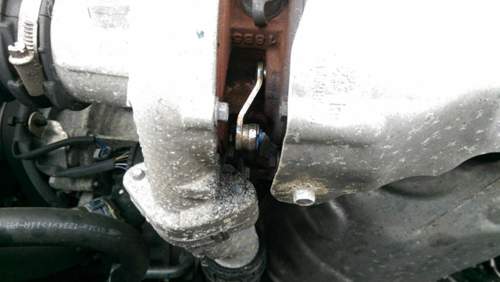

kleiner zwischenbericht
nach ca. 1200 km riskierte ich einen blick unter die motorhaube und daweil schauts gut aus ( siehe bild ).
lg reini :D
Turbolader
Sieht gut aus. Ich werde meinen weiter beobachten.

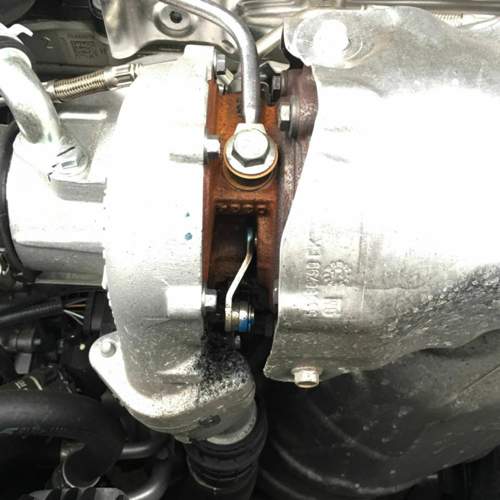

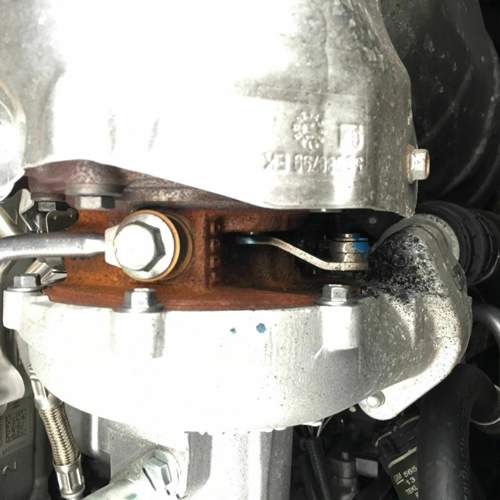

Wollte mal zwei Bilder nachreichen die ich von einem Insignia mit ca. 30.000 km gemacht habe.
@JizzY2606 schrieb am 31. Oktober 2016 um 21:02:51 Uhr:
Sorry OT, aber der sieht ja vergammelt aus. Da blüht ja alles was kein Kunststoff und Edelstahl ist. Fährt der im Salzstock?
Mmh eigentlich nicht, hatte ihn zur Probefahrt zwecks Motorisierung, werde aber wohl eher auf den neuen warten...
