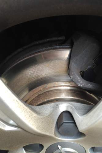

mir ist heute aufgefallen, dass meine neuen Bremsscheiben Streifen haben..
Ist das normal? Wäre mir noch nie aufgefallen
Bremse
Das ist nicht normal, es sei denn, du bist nur wenige KM seit dem Tausch gefahren.
Du hast nur eine verminderte Bremskraft zur Verfügung, das würde sich bei einer Gefahrenbremsung sehr negativ auswirken.
Wenn eine Werkstatt die Bremse beim letzten Mal gemacht hat, dann würde ich sehr zeitnah wieder dort hin fahren und es denen Zeigen. Wenn die Bremse selbst gemacht wurde, dann selber mit besserem Material (ATE, TRW, Brembo) noch mal neu machen.
Vermutlich ist die Scheibe nicht plan genug oder der Belag hat einen weg. Da das im Hobby Bereich nicht genau heraus gefunden werden kann, würde ich es komplett neu machen.
Steini

Alter ... Scheiben sind neu, ggf die Steine auch ... muss sich erst einschleifen. Kann man auch alles natürlich Neu machen ... wenn man Geld wie Heu hat.
Wurden tatsächlich privat gemacht, aber von einem KFZler, von daher habe ich da eigentlich grundsätzlich kein schlechtes Gefühl bzgl der Arbeit.
Das Thema mit dem einschleifen ist mir bekannt, ca. 150 km seit Montage gefahren.
Mich irritiert nur die Optik, daher die Frage ob die normal ist...
