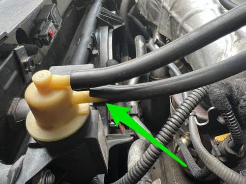

  • Ladeluftschlauch Außlasseite erneuert (soll wohl sehr oft defekt sein)
  • Magnetventil/DRuckwandler erneuert

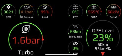

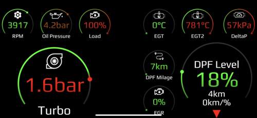

Das Problem konnte dadurch aber leider nicht behoben werden. Heute bin ich dann nochmals auf die Autobahn und habe mal den Ladedruck und ein paar Werte des DPF mittels OBD Adapter und entsprechender App ausgelesen. Die Werte habe ich jeweils bei 3000/3500/4000 U/min unten mal als Bilder angefügt.
Ladedruck scheint vorhanden zu sein, so das eine Druckverlust nach meinem empfinden ausgeschlossen werden kann, zumal der entsprechende Sensor auch kurz vorm Brennraum an der Ansaugbrücke sitzen soll.

3000 U/min (Vollgas)
3500 U/min (Vollgas)
4000 U/min (Vollgas)

Baue mal den MAP Sensor in der Ansaugbrücke aus und reinigen den Mal bzw. baue einen neuen ein.
Würde mich nicht wundern, wenn der voll versottet ist vom Ruß.
Wärst nicht der erste mit diesem Problem.
Würde auch unbedingt den Map Sensor kontrollieren!!
Vielen Dank, werde ich heute mal ausbauen.
Aber nur für mein Verständnis, der MAP Sensor misst doch den Ladedruck oder?
Anhand der Fotos von mir oben sieht der Ladedruck aber doch zumindest plausibel aus, was bedeuten würde er funktioniert oder sehe ich das falsch?
Nein, er misst einfach einen falschen Wert im Saugrohr. Rausbauen, reinigen, wieder einbauen und dann weitersehen.
@Sassoo
Baue doch einfach mal den MAP Sensor aus.
Wirst schon sehen was Sache ist.
Hab den MAP Sensor jetzt mal ausgebaut und gereinigt, war komplett zu und versifft (siehe Fotos).
Leider hat es mein Problem nicht gelöst, obwohl ich es gehofft hatte als ich den Sensor gesehen habe.
Was sich aber geändert hat, der Ladedruck wird nicht mehr ganz so hoch angezeigt wie zuvor (siehe Fotos) und ich empfinde ihn als etwas zu niedrig in Verbindung mit der Software, oder was denkt ihr?
Zudem habe ich hier mal einen Link zu einem Video wo ich im 3. Gang beschleunigt habe und die Messwerte gefilmt habe: https://streamable.com/jouvau

Bei 4.000 U/min. vollen Ladedruck von über 1,6 Bar kommt mir komisch vor.
Und bei ca. 2.000 U/min. nur 1,3 Bar und das bei einem Diesel, das passt nicht.
