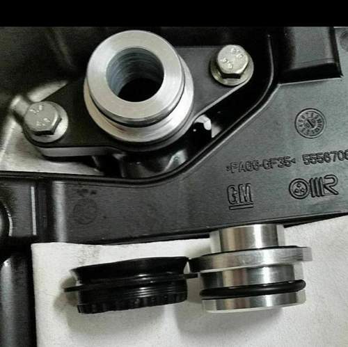

Da ich mich derzeit etwas intensiver mit der Problematik der Ölpumpendichtung beim Insignia beschäftige ist mir vor einigen Tagen ein Adapter aufgefallen. Dieser Adapter wird zwischen ölpumpe und Ansaugschnorchel plaziert, darüber die Dichtung.
Was haltet ihr davon, soll man das wagen?
https://youtu.be/tHPqqQ9aaoE
Der Adapter kostet nicht die Welt, stellt sich nur die Frage ob ein Einbau sinnvoll ist?
Die Frage ist, warum hat es Opel nicht gleich so in der Art gebaut.
Macht meiner Meinung nach mehr Sinn als diese Fehlkonstruktion von Dichtung.
Aber auch das kann die Alterung der Dichtung nicht aufhalten. Und das Dichtmittel kann im Ölsumpf auch nicht lange halten. Darum unterm Strich für mich sinnlos auch wenn es auf den ersten Blick gut aussieht.
Was für ein Dichtmittel wird denn für die Montage des Dichtringes generell genommen? Welche Eigenschaften müssen erfüllt sein? Gibt's Spezifikationen oder ein Datenblatt?

@Opel4ever2 schrieb am 19. Februar 2021 um 20:26:35 Uhr:
Das ist nur geprutsche.
Wenn dann sollte der „Adapter“ die orig. Dichtung ersetzen und über min. 2 Dichtungen verfügen. Eine oder besser 2 dichten zur Ölpumpe ab und eine zur Ölwanne.

@gott in rot schrieb am 20. Februar 2021 um 17:33:01 Uhr:

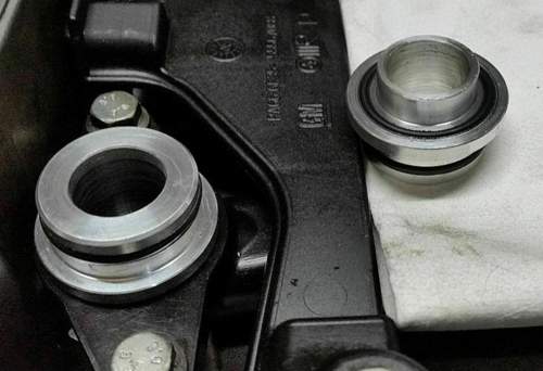

Weiterentwicklung meines Adapters, wo gibt's den? Kann man den käuflich erwerben, oder ist das ein Eigenbau (Nut selber gefräst)?
Grundsätzlich finde ich die Lösung mit den zwei O-Ringen perfekt bzw. wenn der Durchmesser den notwendigen Volumenstrom der Ölpumpe nicht herabsetzt
Ja, das sieht super aus!
