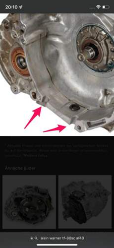

Hallo Opel Freunde,
leider hat mich vor einigen Tagen bei kaltem Wetter auch die Warnmeldung "Öldruck niedrig - Motor" abstellen heimgesucht.
Soweit so gut, habe mir darauf hin eine neue Dichtung für die Ölpumpe besorgt und wollte heute die Ölwanne abmontieren, was leider in die Hose ging da mein verbautes F40 Getriebe werkseitig keine Aussparungen hat um die beiden linken Torx der Ölwanne zu lösen.
Nun meine Frage, gibt es eine Möglichkeit diese zwei Schrauben zu öffnen ohne die Getriebeglocke anzubohren bzw. das Getriebe abzumachen.
Für Ideen wäre ich dankbar...

@Uwe D. schrieb am 6. Dezember 2021 um 18:06:45 Uhr:
Und wenn man die Löcher nicht hat , bohrt man sich selber welche ... Wo ist das Problem ?
Richtig
Habs auch so gemacht

Hallo Hallo! Nun bekomme ich langsam nasse Füße, morgen ist der große Tag. Nochmals zu den zu bohrenden Löchern... Ist es sofort ersichtlich, wo diese zu bohren sind? Hat jemand womöglich diesen Schritt schon mal gemacht, dokumentiert?
Hast du schon eine Aufgabe für morgen. Fotos machen und dokumentieren! :)
Das hab ich auch vor...Mal sehen, ob noch jemand einen Tipp hat... :o
Hier ist’s ganz gut zu sehen
