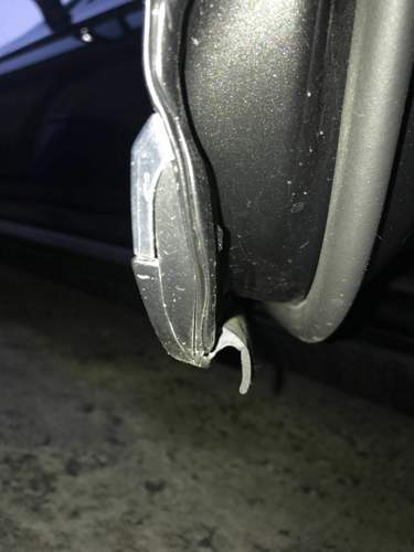

@msb8282 schrieb am 2. Juni 2018 um 19:24:52 Uhr:
@laptop24 schrieb am 2. Juni 2018 um 18:24:38 Uhr:

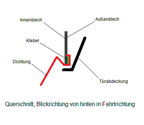

Interessant. Die sieht geklebt aus, nicht gebördelt.
Diese Dichtung ist an der unteren Kante gesteckt (vielleicht auch teilgeklebt), die zugehörige Nut sieht man beim CL von @Jason_V ganz unten. Wäre also vermutlich ziemlich leicht Nachrüstbar.
Ich habe mich gerade auch mal unter die Tür gelegt, aber so richtig erkennen konnte ich auch nicht wie die befestigt werden. Sieht aus wie eine Mischung aus Klemmen (zwischen Türabdeckung und Blech) und eben wie du auch sagtest, vllt. zum Teil geklebt. Vielleicht kann ich morgen bei der Arbeit mehr darüber in Erfahrung bringen.
Wie auf den zwei Bildern zu erkennen, bei mir sind die Gummis auch vorhanden - Highline, TSI, VSG, EZ 05/2018

Bei meinem CL von 04/2018 gibts die nicht.
Ich versuche mal mit Paint darzustellen wie die Dichtung unten an der Tür montiert ist. Dann muss jeder für sich entscheiden ob er versuchen möchte die nachzurüsten... Im Idealfall sollte nämlich die Türabdeckung entfernt werden und die ist zu den beiden Verschraubungen vorne/hinten (was ja nicht so problematisch ist) auch noch an das Außenblech geklebt. Vielleicht schafft man es aber auch wenn man die Abdeckung nach Wagen außen hebelt,... wird auf jeden Fall knifflig.

Hat wer ne Teilenummer von der Lippe, bzw. von allen 4?
Würde ich nachrüsten, wenn mein GTE, den ich im August bekomme, das nicht hat.
Und könnte das Bitte jemand bis dahin versuchen und nen How-To hier rein stellen? XD
Hier die Teilenummer.
3G0837651B Vorne
3G0839699A Hinten
Im Teilekatalog steht allerdings das die Dichtung seit 11/2015 entfallen ist.
