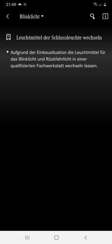

Screenshot-20201027-214918-guides
Ja Werkstatt habe ich auch schon gedacht, ich hoffe es wird nur nicht zu teuer. Der Ausbau schaut wohl sehr kompliziert aus oder weiß jemand wie das Ding ausgebaut wird?

...oder weiß jemand wie das Ding ausgebaut wird?
Bei der Kompaktlimousine muß man die Hecktürverkleidung entfernen, danach die elektrische Steckverbindung trennen, eine Befestigungsmutter lösen und den Leuchtensteg ausgeklipsen.
