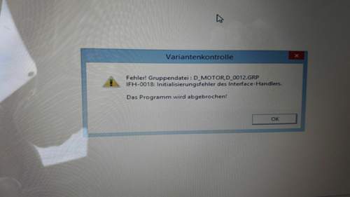

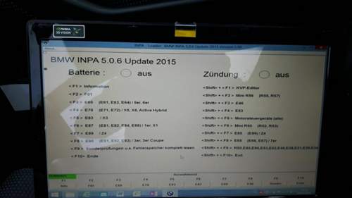

Hi. Also ich hab jetzt mal nen Bild von meinem Fehler gemacht. Ich hab aber Grad das Problem das ich gar keinen e39 in der auswahlmaske hab.... hatte es Bis jetzt nur an 2 e46 versucht. Fehlermeldung ist die gleiche. Die rote LED am Stecker ist an. Zündung ist auf Stufe 2

Zum Fehler IFH0018 habe ich das gefunden:
1.9 Createle_error: OPEN CONNECTION; IFH 0018- INITIALIZATION
ERROR
ADS-Interface:
Beim Starten von Ediabas erscheint der Fehler: Createle_error: OPEN CONNECTION
OBD-Interface:
Beim Starten von Ediabas erscheint der Fehler: Fehler 28: IFH 0018- INITIALIZATION
ERROR . (Siehe auch Punkt 3.3).
Grund: Ediabas versucht auf den Port COM-1 zuzugreifen. Der Port ist aber nicht vorhanden,
oder von einem anderen Programm belegt (z.B. HotSync von Palm, Infrarot).
Lösung : COM1 Schnittstelle installieren oder wieder freigeben.
Danke. Hab die com Geschichte im Geräte Manager und im Programm von inpa nochmal geändert. War aber beides auf drei. Es funktioniert jetzt. Danke.

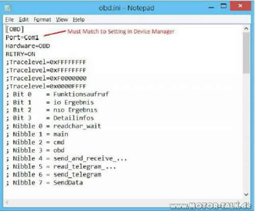

zur lösung des problems , wurde bereits angesprochen...
Im Geräte-Manager schauen welchen COM-Port das Kabel hat... Danach die "obd.ini" (unter C:-Ediabas-bin)datei ganz am Anfang bearbeiten und den Entsprechenden Com-Port reinschreiben 🙂
Port04
Installationsanleitung
1. FTDI-Treiber von der mitgeliferten CD installieren um den FTDI Treiberbaustein im Interface als COM-Port im Gerätemanager zu erkennen
2. Gerätemanager öffnen (in der Systemsteuerung), in der Liste den Punkt "Anschlüsse (COM und LPT)" öffnen und den neuen "USB Serial Port" auswählen mit Doppelklick (sollte in der Liste als letzter aufgeführt sein)
3. Im Eigenschaftsfenster auf "Erweitert" klicken und oben die COM-Port Einstellung auf einen Port zwischen 1 - 8 einstellen, anschliessend im gleichen Fenster bei den BM Einstellungen die Wartezeit auf "1ms" einstellen
4. Nun noch in der OBD.ini (C:\ediabas\bin\) den COM-Port auf die gleiche Einstellung wie in Punkt 3 einstellen und speichern
Dann Rechner neu starten
