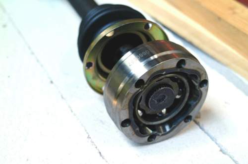

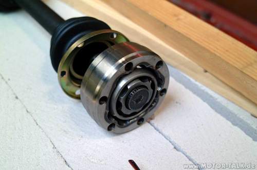

inneres gleichlaufgelenk - antriebswelle
weis jemand wie das gleichlaufgelenk draufgehört auf die welle - draufgehen tut das gelenk so und so....
aber wie gehört das ?
auf den beiden bilder sieht man genauer was ich meine
soll die flache seite an den getriebeflansch dran oder die andere.
