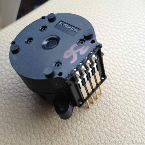

wo im BMW-ETK ist der (laut Fehlerspeicher) defekte Sensor :
Error: KLIMA 9C7B / 62
Interior temperature sensor fan / innentemperatursensorgebläse
Im Sommer ist die Klima im Automodus deutlich zu schwach im Sonnenlicht, im manuellen Modus ist alles ausreichend. Kann mein Problem mit diesem Fehler zusammenhängen ? Kann ich den Sensor selber tauschen ?
Danke !
P.S: den Fehler MMI/CCC A3E6 / 20 konnte ich nach 30 Min. googlen immer noch nicht entschüsseln... ich habe es echt versucht !
34 Antworten

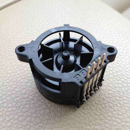

So sieht übrigens dieser Sensor aus (kann ja mal nützlich sein für irgendwen später).
Innengebläsefühler

Status ist:
Habe ein neues Klimabedienteil gebraucht auf eBay für 65 EUR gekauft, differente aber laut BMW-ETK kompatible Teilenummer.
Werde demnächst mal testweise nur die Klimakabel anschliessen ohne Ausbau des alten IHKA aus der Holzblende.
Hoffe, dass Mini-Lüfter, Bedien-Elemente und Beleuchtung laufen ohne Klima-Fehler im FS über INPA. Falls der Fehler bleibt oder neue Fehler kommen, verkaufe ich das eBay-Teil und lasse die Sache einfach sein.
P.S: Funktionierender Innenraumgebläsefühler zu verkaufen ;-) - PN an mich.
Löten war mir zu aufwendig, da SMD-Lötspitzen notwendig sind, und ich das Auto für 1 Tag abgeben müsste. Wenn Zeit=Geld, dann ist es billiger für mich das eBay-Teil zu kaufen ....
