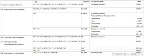

Im Rheingold wird der Anziehdrehmoment für die 4AZ Führungsschraube beschrieben. Hier taucht dann auch SW9 auf.
Auf der Zeichnung ist gut zu erkennen, dass man einen Innensechskant mit Bohrung benötigt.
Kann mir jemand sagen welche Größe von Innensechskant mit Bohrung ich hierzu benötige?
Meine Vermutung liegt bei 8mm oder 9mm.

Salve,
unter der Rubrik Anzugsdrehmomentwerte findest du die Lösung der Größe des Imbus (zuordnung NM und fahrzeug-typ)
Sollte es ggf nicht ganz klar sein kaufst hald zwei Imbus 8 & 9. Denke aber 9mm sollte es sein.

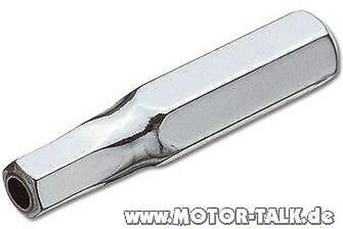

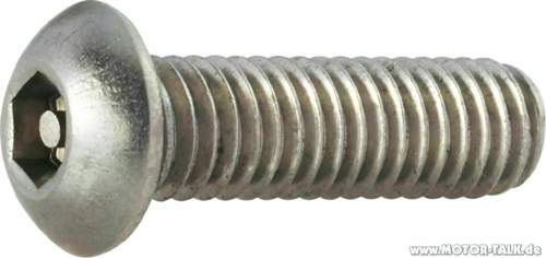

Danke für die vielen Antworten.
@: -> Neurocil <-
Leider steht da über die Größe nichts. Ein Bild hiervon habe ich beigefügt.
@: MUC6666
Schau mal das Bild mit der Schraube und das Bild mit dem Bit im Anhang. Hier ist in der Mitte ein Loch im Innensechskant vorhanden bzw ein Stift im Schraubenkopf.
Beim suchen finde ich nur 8mm und 10mm Innensechskantschlüssel.
Hat jemand eine Ahnung wo man einen 9mm her bekommt?
Gruß Dirk

In jedem gut-sortierten Werkzeugladen (nein, damit meine ich nicht den Baumarkt) sollte es einen 9mm Innensechskant geben. Und einer mit Loch wird nicht benötigt...

Bin nur noch auf der Suche wo ich genau so einen 9mm Innensechskannt mit Bohrung her bekomme.
Aus der Bucht ! 262306901357 oder 181266061659
Oder Amazon. BGS und KS-Tool sind preiwerte und sehr gute Werkzeuge. Baumarktschrott ist meist schnell ausgenudelt oder kaputt.
Neuro, leider haben die keine Bohrung.
