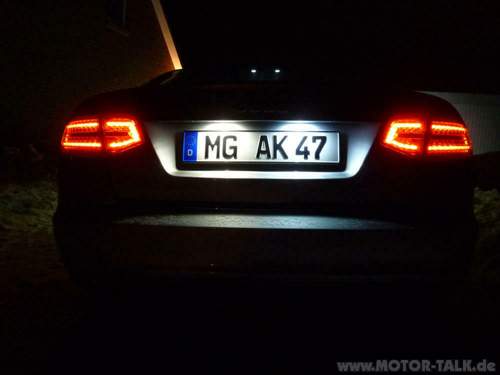

Hallo Zusammen,
welche weißen LED´s kann man jetzt als Kennzeichen-Beleuchtung einbauen???

Original geschrieben von crazyreser
Hallo Zusammen,
Legal KEINE. Diskussion aufgrund MT Nutzungsbedingungen beendet 😉
Ausser Du tauscht die kompletten Leuchten gegen welche mit LEDs von BMW oder blauertacho.de (nur falls mit Zulassung)...
Ausserdem geht es hier im thread um INNENRAUMBELEUCHTUNG und nicht um die Kennzeichenleuchten...
