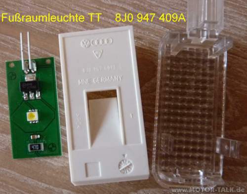

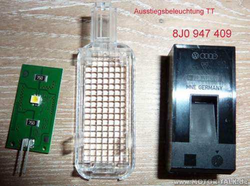

Das untere LED-Leuchtmittel ist für den Austausch der "normalen" w5w Glassockel-Glühlämpchen der Fussraumleuchten gedacht.
Du hast jedoch bereits LED Fussraumleuchten (obere Ausführung) die direkt die Steckerkontakte an der Platine dran hat so wie ich das verstanden habe. Diese kannst Du nicht 1:1 austauschen.
Da Du aber bereits die Stecker für LED-Leuchten im Fahrzeug hast würde ich direkt die helleren LED-Lampen vom Audi TT RS einbauen... (Siehe auch Suche)
Aus der Zeitschrift: Wer die besonders hellen LED-Fussraumleuchten aus dem Audi TT RS einsetzen will, erhält diese unter der Teilenummer 8J0 947 409 A. Stecker wäre der gleiche wie bei den LED leuchten vom Passat CC/Audi A6.
Kann ich so nicht bestätigen. Habe sowohl die Leuchten vom A6 als auch die beiden vom TT miteinander verglichen. In der Helligkeit unterscheiden die sich kaum, allenfalls im Farbton. Wer da deutlich mehr Lichtstärke haben möchte muß sich wo anders bedienen, z. B. hier:

TT oder TTRS?
TTS? Kenne die unter R8-Leuchten und die def. heller als die CC leuchten!
TT oder TTRS?
Es gibt 2 vom TT. Einmal mit A am Ende und einmal ohne. In dem von Dir zitierten Zeitungsartikel wird die Leuchte 8J0 947 409A als vom TT-RS stammend bezeichnet. Ist aber auch egal ob nun vom R8 oder TT-RS, entscheidend ist die Teilenummer.
Die dritte Leuchte im Bunde ist die 4E0 947 415. Unter anderem verbaut im A6.
Gruß DVE
8j0-947-409a
8j0-947-409
4e0-947-415

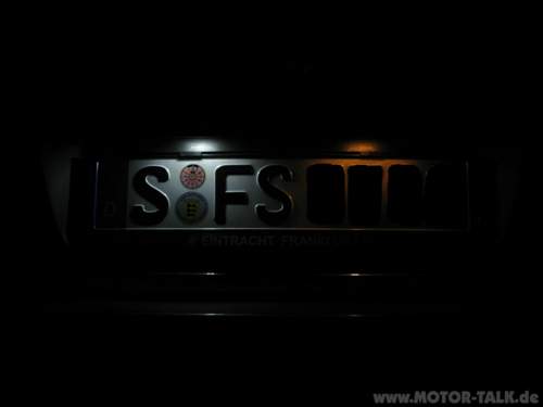

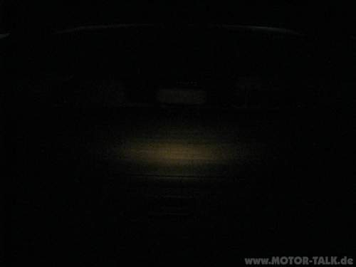

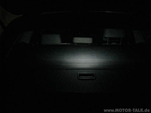

So, anbei mal der Vergleich zwischen Kennzeichenbeleuchtung/Kofferraumbeleuchtung Standard vs. LED. LEDs wie hier im Thread aufgeführt.
Kofferaumleuchte Standard
Kofferaumleuchte LED
Kennzeichenbeleuchtung Standard
