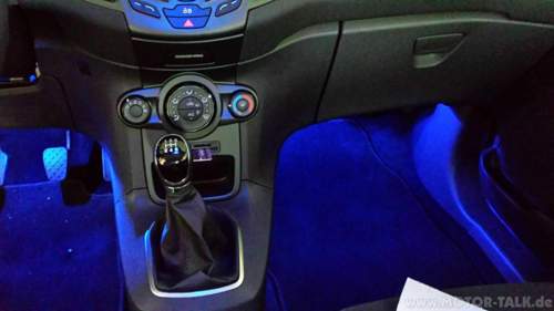

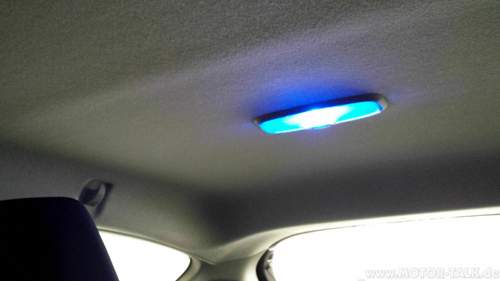

LEDs sind drin. Sieht echt gut aus.

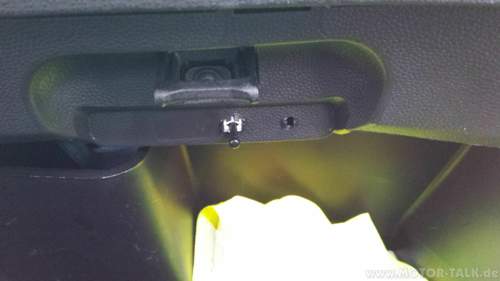

Ist es, aber ich komme einfach nicht an die Birne, daher die Frage von mir.
Lässt sich ausbauen, in dem du die beiden Clipse (um den Schalter und den daneben - Bild 2) zusammen drückst und anschließend die Halterung nach hinten wegziehst. Dann kommst du an die Birne.
