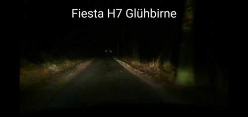

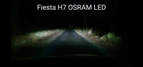

Hallo und guten Morgen,
da ich vor ein paar Tagen erst gesehen habe, dass es inzwischen von OSRAM auch für den Fiesta (Bj. 2017 (8566/AOP) meiner Frau die Night Breaker LED gibt, habe ich diese sofort bestellt und vorgestern eingebaut.
Wichtig ist die Scheinwerfergenehmigung Nr. E8 6388, welche auf dem Scheinwerfer selbst steht.
Für den Einbau benötigt man einen Adapter.
Die ABG, welche immer im Fahrzeug mitgeführt werden muss um legal unterwegs zu sein, muss man sich bei OSRAM herunterladen und ausdrucken.
Um mal wieder ein Video vom Einbau und einem Lichtvergleich „vorher - nachher“ zu erstellen, habe ich das ganze aufgezeichnet und gestern bei YouTube hochgeladen.
https://youtu.be/LPCkdswS258
Vielleicht hilft es ja den einen oder anderen.

@tobu17 schrieb am 21. Januar 2022 um 04:56:43 Uhr:
Viel mehr Licht bringt es ja nicht, aber die LED Optik ist gegeben das reicht vielen ja schon als Argument so viel Geld auszugeben ;)
Naja, kannst halt keine Smartphonekamera mit dem Menschlichen Auge vergleichen, da gibt es Unterschiede in der erkennbarkeit.
Themenstarteram 23. Januar 2022 um 17:19
@Dirk9981 schrieb am 23. Januar 2022 um 17:52:46 Uhr:
Das ist definitiv so. Leider habe ich keine Kamera die im Dunkeln bessere Videos erstellen kann.
Vielleicht hätte ich auch mehr Landstraße fahren sollen, ich finde da sieht man den Unterschied schon.
Zähle einfach mal die sichtbaren Mittellinien ;)

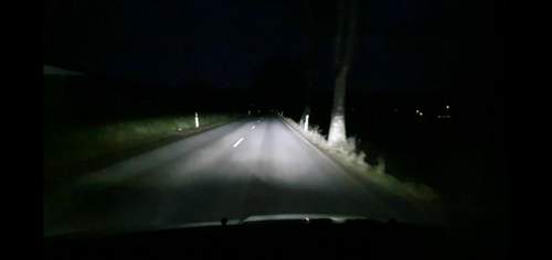

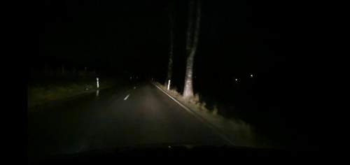

Ich habe noch mal 2 Bilder hochgeladen, welche bei den beiden Testfahrten entstanden sind.
Allerdings auch nur Screenshots aus den Videos.
Da es abends ca. 1 Stunde vor der Fahrt aufgehört hat zu regnen ist die Straße trockener.
H7 Osram LED
H7 Philips Glühbirne
