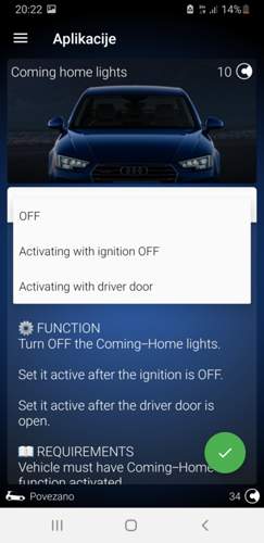

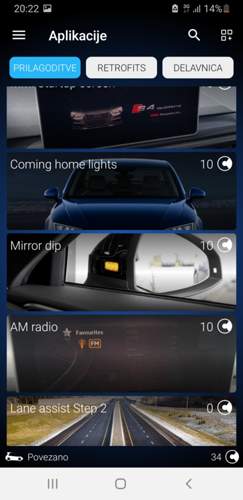

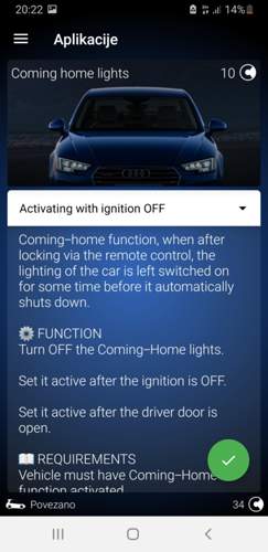

I solve problem with obd11. I chose OMING HOME LIGHTS and than ACTIVATING WITH DRIVER DOOR.
My roof lights works again when.

HELLO, on a4 b9
my roof light didnt turn on when I open door at day or night.I solve problem with obd11. I chose COMING HOME LIGHTS and than ACTIVATING WITH DRIVER DOOR.
My roof lights works again when I open door.I hope it will help someone.
Regards

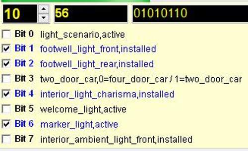

STG 09 > Codierung > Byte 10 > Bit 0 ("light_scenario"😉
Ich habe jetzt mal ins Steuergerät geguckt, hier mal ein Screenshot.
Ist doch eigentlich alles richtig so oder?

Ich hatte mir mal notiert, dass wenn man light scenario deaktiviert (Bit 0) zwar alle Leuchten angehen, aber die Ambientestreifen nicht mehr 😕

Gibt es irgendwo eine Erklärung, was für was steht?
Bit0 light_scenarion, active = immer alle Lampen innen an, sobald eine Tür geöffnet wird!?
Bit1 footwell_light_front,installiert = Fußboden beleuchtung vorne installiert (auch bei Mehrfarbiger Ambienetenbeleuchtung?)!?
Bit2footwell_light_rear,installiert = Fußboden beleuchtung vorne installiert (auch bei Mehrfarbiger Ambienetenbeleuchtung?)!?
Bit 3 = Sportback oder Coupe bzw. Cabrio
Bit 4 = interior_lightcharisma,installed = ???
Bit5 = welcome_light,active = Beim Aufschließen gehen alle Lampen innen an!?
Bit6 marker_light,active = ???
Bit7 interior_ambient_light_front,installed = Beleuchtung vom Cupholder und der Tunnel vom Getriebe vorne???
